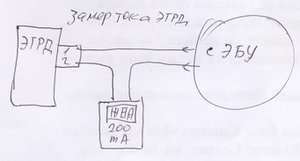

    а я вообще правильно подключаю мультиметр? я его тупо втыкаю клемами в эгрд без всяких переходников, это нормально?
  19. 1100000
    1100000 Живу я здесь
    21 окт 2008
    2.551
    AUDI 100/45. AAD.
    нет конечно, ты скорее всего садиш впаралель, а надо в разрыв одного из проводов и соблюдать полярностью пункт 4 (http://www.audi-club.ru/forum/showpost.php?p=1007804&postcount=1256)
  20. IDX
    IDX Старожил
    12 сен 2008
    6.397
    А100\C4 2.3AAR+гбо
    #8780 IDX, 2 июн 2009
    то crash
    Вот так ток мериют: смотри рис.
    Исправный Мультик в реж. 200 мА и подключаешь в разрыв одного провода.
