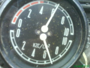

  15. VALENTYN
    VALENTYN Участник форума
    8 май 2009
    244
    AUDI А6/4С дв.АВС. клима, акп 1995Г.В.

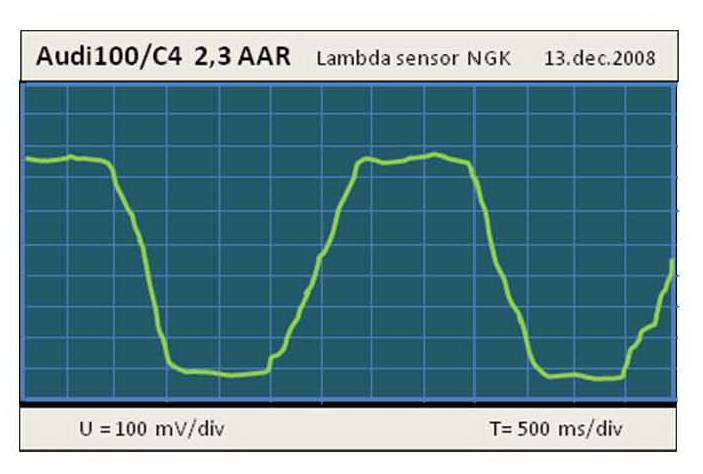

    Поясните мне пожалуйста по лямбде. Я ее считаю условно исправной, но почитав литературку запутался немного. Проверял так - подключил параллельно вольтметр на пределе 20в, те плюс на фишку с подключенной лямбдой а минус на корпус авто. Все на ХХ. Смотрю на показания - не реже чем раз в секунду , ток прыгает от 0,52 до 0,78 (примерно). Далее начинаю подгазовывать и ток колеблется от 0 до 0,9 (так и зделал вывод о исправном датчике).
    Или же показания должны меняться от 0 до 0,9 на ХХ ?
  20. IDX
    IDX Старожил
    12 сен 2008
    6.397
    А100\C4 2.3AAR+гбо
    #8720 IDX, 25 май 2009
    Поправка маленькая - это не ток (А) а напряжение (В).
    Исправный он, исправный. У тебя скважность импульсов просто разная на хх и при прогазовке. Настроишь ток ЭГРД на 0 при ХХ, будет счастье.
    На хх смесь у тебя видимо богаче. А когда Лямбда=1, тестером видишь напряжение от 0,1 до 0,9В. Быстродействие тестера довольно низкое..
    http://www.audi-club.ru/forum/attachment.php?attachmentid=136111&d=1242661005
