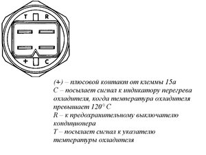

    Вроде этот датчик тока на приборку влияет, и если есть на кондей. У меня он вообще не работает(
    (я так понимаю про этот датчик речь идет)

    ЗЫ датчик што в предыдущем посту показан - электронный, с микросхемой, и транзисторными ключами...ему питание нужно. А похожий- 3х контактный- тоже должен тоже получать питание, но через одну из нагрузок ("С" - лампочку перегрева, кажется...)

    Откуда уверенность, что должны звонится? Говорю же- там транзисторные ключи на выходе.
    Не уверен что 3х контактный без переделок подойдет. Не имею такую схему, хотя когда-то видел. Не А100 точно.
    И не понятно - почему глохнит без него. Мож колхоз какой? У меня схема такая же- не глохнит - только Кондей не работает и Приборка Т не показывает.
