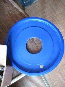

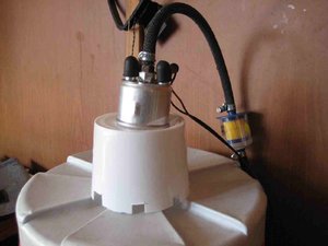

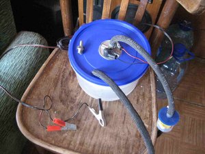

  10. cezapr
    cezapr Живу я здесь
    19 июн 2008
    1.450
    audi а 6 с 5 1.8 т
    Много было вопросов как промыть дозатор и форсы в домашних условиях Вот выкладываю фото моей установки :thumbup:
      56,4 КБ
      124
      93,2 КБ
      121
      63,8 КБ
      124
      107,8 КБ
      128
  11. Dm140
    Dm140 Новичок
    4 май 2009
    18
    Audi 100 2.3E / AA
    очень полезная вещичка, спасибо!!!

  17. cezapr
    cezapr Живу я здесь
    19 июн 2008
    1.450
    audi а 6 с 5 1.8 т
    Всмысле держит!? Несколько раз промывал , никаких казусов не заметил!:rock:
