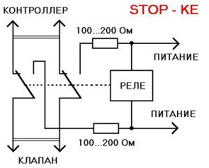

    Я тоже в свое время задавался эти вопросом ... банально - никак, только STOP-KE! ... в приципе - установить вместо резистивного ПНД сторонний эмулятор на основе МАР или MAF датчика ... или отказаться от "газа" ;) А чем собственно STOP-KE не устраивает?! Банально - реле с двумя резисторами ...

    Да как-то нехочеться насиловать бензонасос и ЭГРД без надобности.
    может есть схемка что и как в STOP-KE! сделано и как его подключать(какое реле и резисторы) ???

    Лови для примера схемку подключения моего ААR.

    Вот внутренности самого простого устройства STOP-КЕ ... прислан если не ошибаюсь olls

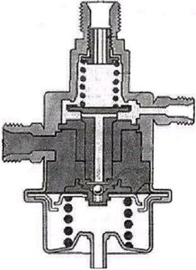

    Вот чертёж, но на нём ясно видно, что пружины связаны друг с другом через клапан и мембрану:)...

    Не связаны...

    Если тебя не затруднит, то можешь показать на моём рисунке, почему они не связаны?

    Чертеж "Бош" не чем не отличается от чертежа "Диагноста" разве что менее качественное изображение.

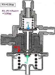

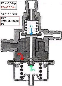

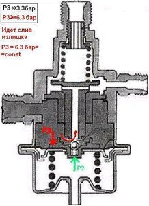

    Давайте определимся с терминологией. РСД - регулятор системного давления для AAR конструктивно предназначен для стабилизации давления топлива именно на уровне 6,3 бар при работяющем БН который способен дать давление не менее 8 бар, а также для удерживания остаточного давления в системе на уровне 3,3 бар при не работающем насосе.
    В случае если БН не развивает положенных минимум 8бар - то РСД свои функции правильно не может выполнять.
    А у тебя именно этот случай.
    Твой БН развивает 3,2...3,6 бар, не более, если правильно помню. Это уровень давления близок к 3,3 бар - то есть к уровню Штатного остаточного давления (3,5 бар). В диапазоне этих давлений действительно момент открывания верхнего клапана зависит от разности усилий двух пружин Р2-Р1=3,3 бар (см. рысунки). Таким образом регулируя усилие пружины Р1 действительно меняется давление. Остается придумать новое название этому давлению (Это не остатоное - насос ведь работает, и не системное - ведь оно намного ниже штатных 6,5 бар, которое определяется усилием пружины Р2).
    В твоем случае сам БН в полной мере является задатчиком давления в твой "системе" в режиме если насос дает чуть выше 3,3 бар, а клапан штатного остаточного давлентя не дает понизится давлению ниже 3,3 бар при малых расходах бензина. В случе если насос развивает к примеру 3 бар то при расходе топлива форсунками давление в "системе" тоже упадет до этих же 3 бар и "РСД" не поднимит давление.
    От сюда ошибочный вывод о возможности подстройки системного давления верхней пружиной. Это справедливо только в узком заниженом диапазоне расходов и давлений от 3,2 до примерно 4 бар (т.е. только до давления когда шток опустится до упора в втулку).
    Другими словами- твой "РСД" не стабилизирует давление топлива при изменяешимеся расходе топлива. Стоит насосу вдруг дать к примеру 5 бар и тут же в "системе" будет 5 бар.
    На 3-х картинках я попробовал изобразить состояние деталей РСД при разных входных давлениях топлива.
