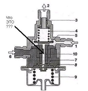

    если можешь, объясни на чертежах, потому-что по ним для меня ясно видно, что системное давление можно отрегулировать через РСД (Регулятор Системного Давления - не зря он так называется)....
    поясни чертежи, может я вчём-то неправ??

    Пожалуйста если можно поясните мне на чертеже полный принцип работы РСД... Может мы все думаем по разному...
    Я лично его не разрезал ещё и поэтому руководствуюсь чертежам.. а по ним ясно видно что регулировочным болтом, мы как бы помогаем топливу продавить мембрану, для открытия клапана... если я не прав, прошу поправить))))):)

    честно говоря, в первый раз увидел, что это винт регулировки остаточного давления, ИХМО всё-таки видно что он давит на нижнюю мембрану...

    И есть такой вопрос на рисунке:

    если на пол оборота выворачиваю, то через обратку перестаёт топливо течь, и тем самым закрываются клапана в дозаторе, т.е. давление в верхней и в нижней камере приблизительно равны...
    Ну и как мне это понимать???
    Неужели это не влияет на давление в системе???

    Есть ещё тогда вопрос в эту тему, почему при работающем насосе, у меня из выхода "2" (на рисунке) под сильным напором вытекает топливо???? при давлении в системе 3,5 атмосфер!!! это типа нормально????
    получается что заводская настройка большой пружины изменилась, причём в два раза!!!! ай ай ай.... не хорошо....
