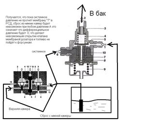

    #8377 WinNT, 2 май 2009
    Народ!!!! я понял почему у меня дозатор при более высоком давлении (4-5 бар) переставал подавать топливо к форсункам!!!!!
    Во всём виноват этот грёбанный насос!!!!
    Т.к ему не хватало мощности открыть открыть РСД, а значит из нижних камер давление никуда не уходило!!! А оставалось равным давлению в верхних, таким образом, если наглухо заткнуть слив с РСД, дозатор не будет работать не при каких обстоятельствах, будь то один бар, будь хоть десять!!!

    может быть, я в такие дебри не вдавался, просто мембрана настроена на определенное давление (6,1-6,5) и при большем давлении все должно работать.я подхожу к таким вещам подругому--если нет нужного давления , я ищу почему его нет, а не парюсь по поводу того что происходит вследствии низкого давления в дозаторе.я это знаю, но ищу причину, а не следствие.
  19. WinNT
    WinNT Живу я здесь
    2 май 2009
    1.671
    AUDI 100/C4 AAR 91г.
    Я считаю что врага нужно изучать изнутри и знать все его изъяны:rofl:...
    но то что мембрана в РСД срабатывает при 6,1-6,5 это ты прав, при большем давлении она тоже сработает. поэтому регулировочный болт в РСД вносит поправку при снижении работоспособности насоса, в моей машине кто-то перестарался с этой поправкой... и получилось, что РСД завис в положении 3,2 бар ((
    и если даже мне удастся выкрутить этот болт, то результат будет очевиден: мембрана просто напросто не прогнётся и не сбросит давление в нижних камерах дозатора...
    Во всяком случае я себя просто ещё раз убедил этим доводом, что без нормального давления работать ничего не будет, если только не покрутить РСД.
    :rofl:
    В ближайшее время займусь разработкой методики реанимации коллектора на роторе насоса (обидно будет, если реанимирую а он не будет довать нужного давления из-за износа механической части)
