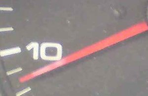

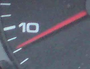

    Вот хочу загадку предложить Вашему вниманию :).
    Есть три картинки с показаниями тахометра. Интервал между картинками может быть 1 день, неделя, месяц - короче не предсказуемо. В машине все условно исправно и со впрыском ничего не делалось последнее время. Тем не менее, обороты ХХ могут встать в одну из трех приведенных позиций. Причем на езде это особо не сказывается.

    VVsevolod, это начало - неизбежного конца, твоего блока управления впрыском...

    Я ведь знаешь, кантуюсь (эх ручонки мои загребущие...) на очень многих форумах, так что на этом, для меня свет клином не сошёлся...
    Да смысл в том, что этот дефект у этого ЭБУ прогрессирующий. Такое неявное позиционирование стрелки тахометра, как правило, возникает в тех ЭБУ, которые ненормативно увеличивают время реакции на ГУР.
    У адекватного ЭБУ, если уж стрелка и проседает при повороте руля, то нормальный ЭБУ корректирует ток РХХ, c задержкой ну максимум в секунду, а съехавший будет чего-то ждать, даже с абсолютно нормальным ПНД.
    Так вот у блоков, которые уже избыточно динамят этот процесс стабилизации оборотов ХХ, как раз и наблюдается такая нестационарность - положения стрелки в зоне ХХ. Причём, чем более длительная реакция на снижение оборотов у ЭБУ, тем и менее стационарной, получается зона установившихся оборотов по тахометру.
    Это моё основанное на чистой статистике мнение, так как мне часто приходиться эти системы тестировать - перед установкой расходомера и после. У нормального во всех отношениях ЭБУ с моим девайсом, стрелка при вращении руля вообще не просаживается, та же манипуляция рулём, но со стандартным ПНД, просаживает стрелку где-то на одну секунду, затем ЭБУ выравнивает обороты.
    С уже деградировавшем ЭБУ и статным ПНД, при прогрузке ГУР-ом, стрелка просаживается и больше не приподнимается, пока не отпустишь руль, с моим девайсом приподнимается, но ждать приходится по 15-20 сек., и даже при этом она не выходит в первоначального положения, и не всегда занимает после запуска двигателя - соответствующее ей положения - как в твоём случае. Вот на основании этих данных, ты и засеки у себя время реакции ЭБУ на коррекцию оборотов - при значительном повороте и удержании руля.

    Нет никакой загадки тут, все банально ... Система стабилизации расхода воздуха на ХХ (подчеркиваю именно стабилизации расхода воздуха, находящаяся в ECU впрыска, для КЕ3-Jetronic) с помощью клапана, не имеет никакого отношения к флуктуациям положения стрелки тахометра на оборотах ХХ. "Тонкая" подстройка оборотов ХХ (и удержание их в определенном коридоре оборотов) возложена на ECU зажигания и осуществляется программным регулятором. Взгляни на характеристику регулятора, ответом на твой вопрос является ширина зоны (по оборотам) удержания оборотов ХХ, она составляет почти 50 об/мин. Таким образом можно сделать вывод, что в диапазоне оборотов ХХ от 750 до 800 об/мин VEZ "будет считать" что цель регулирования достигнута. Отсюда и разное положение стрелки тахометра. Плюс сюда же накладываеться погрешность в показаниях самого тахометра, связанная в первую очередь с напряжением бортовой сети авто, при слегка заниженом - стрелка будет ниже (при изменениях напряжения в диапазоне 13.0 - 14.0 вольт разница в показаниях тахометра может составить до 50 об/мин - проверено на практике). На представленных тобой фото, флуктуация положения стрелки тахометра не превышает 100 об/мин (цена деления шкалы тахометра 200об/мин).

    обороты ХХ ААР 720 - 860, определяются ЭБУ
    стрелка на фотках укладывается в этот диапазон.
