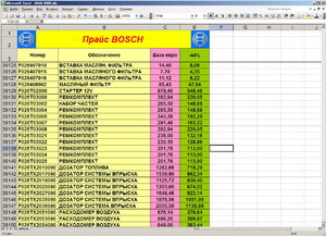

    Была A80 JN 90г. Т
    Почему на 600р дороже?
    Бош отдает по одной цене.

  9. ser_gr72
    ser_gr72 Старожил
    23 окт 2006
    28.024
    а это где?
  10. vabr
    vabr Новичок
    23 ноя 2006
    96
    Была A80 JN 90г. Т
    #8210 vabr, 9 апр 2009
    Это цены оптовой конторы в Питере. http://www.becost.ru/
    в розницу у них, что F026T03023, что F026T03024 - цена одинаковая 157.39 EUR
    В наличии нет - на заказ 2-3 недели.
