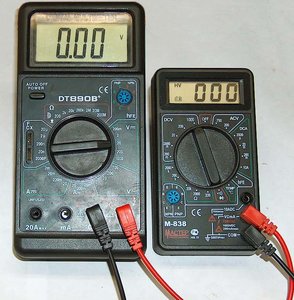

    Померил ток на ЭГРД - получил 10мА на ХХ. Не очень понял + или - 10мА - если перевернуть контакты тестера то картина менятся на обратную. Опять же там два контакта на разъеме - я так понял что мерить в разрыв можно на любом? Ничего крутить не стал пока не померяю давления. Сладкий миг этот уже близко.

    Нужно выставить силу тока на ЭГРД, таким, что бы показания стремились к нулю. (у тебя 10, это не правильно, я не знаю с какой полярностью ты подключал прибор, но одно могу сказать что при таком значении, у тебя смесь или слишком бедная или слишком богатая, скорее второе), То есть при правильной регулировке по качеству смеси и исправном лямбда-зонде должны быть отклонения показаний миллиамперметра, как в минусовую сторону, так и в плюсовую примерно на равные значения. (вот так например 0, -0.3, 0, +0,3) и так постоянно, ток должен изменять свои значения на противоположные, на всей протяженности работы двигателя. Если при таком колебании тока работа двигателя на некоторых режимах не удовлетворяет, то нужно крутить винт ЭГРД, в ту или иную сторону. Если и этим винтом не удается привести работу двигателя к должному, то скорее всего забит дозатор и нуждается в промывке или замене. Хотя не исключены и другие детали системы. А для того, что бы узнать правильно ли, подключен миллиамперметр по полярности, нужно поднять обороты двигателя примерно до 2500 и резко закрыть заслонку. Произойдет отсечка топлива (режим принудительного холостого хода) и сила тока должна вырасти примерно до 60 мА, с отрицательным значением. Если сила тока возрастает с положительным значением, то нужно поменять местами провода миллиамперметра, то есть плюс на минус. В разрыв, какого провода подключать миллиамперметр не важно, просто потом нужно изменением подключения прибора, выставить нужную полярность.

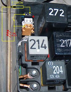

    Про самодиагностику?
    А что тут думать, берешь светодиод и считываешь блинк-коды с запоминающего устройства. таблица блинк-кодов неисправностей у меня есть, да и на форуме их неоднократно приводили.
    Если интересно куда подключать светодиод, могу выложить схемку, его подключения, заодно можно переводом в базовый режим работы проверить угол опережения зажигания...

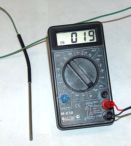

    Датчик кислорода можно проверить несколькими способами.
    На двигателе.
    1. При помощи осциллографа. Ставим разветрку 3V. И смотрим по изменению напряжения от минимума к максисмум за определенный период времени.
    2. При помощи вольтметра. Напряжение должно постоянно изменяться от 0.1-0.9V, с интервалом на новой лямбде не менее 0.5 сек, на старой время изменения увеличено и может достигать 2 секунд и более.
    3. При помощи миллиамперметра, по изменяющемуся току на ЭГРД. Ток ЭГРД горячего двигателя на ХХ, должен постоянно менять силу и направление в небольших пределах. (0, -3, 0, +3) мА.
