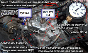

    На картинке отметил где я что получил!!! Замерял на заведенной машине(пока она работает бывает по паре минут) с отключенной фишкой э г р д Насчет увеличения на 0.1 (диф давления) Крутил по часовой немного винтик который в э г р д находится :rock:
    Единственое в чем я ошибся жестко Это остаточное давление в верхнем (где системное) месте замерял :rofl:

  18. Den261
    Den261 Завсегдатай
    24 окт 2008
    665
    Audi 80 двиг. 6А 2.0 16V
    Что означает 0.4?, попробуй померять давление подключив манометр вместо трубопровода пусковой форсунки
  19. cezapr
    cezapr Живу я здесь
    19 июн 2008
    1.450
    audi а 6 с 5 1.8 т
    Извиняюсь Торопился не то написал Не 0.4 а 4.2 Через пусковую попробую
