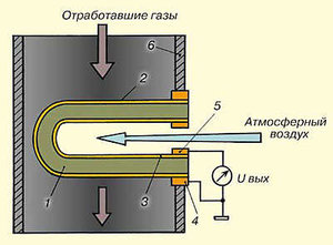

    Ответ: Система впрыска KE III JETRONIK, болячки
    И в мыслях не держал! :)
    В статье абсолютно правильно все написано. Тебя не обманули. Читай и думай о чем читаешь - причина и следствие разные вещи!
    И запутался и неправильно понимаешь принцип работы датчика остаточного кислорода в выхлопных газах.
    Лямбда-зонд действует по принципу гальванического элемента с твердым электролитом в виде керамики из диоксида циркония (ZrO2). Керамика легирована оксидом иттрия, а поверх нее напылены токопроводящие пористые электроды из платины. Один из электродов "дышит" выхлопными газами, а второй - воздухом из атмосферы Эффективное измерение остаточного кислорода в отработавших газах лямбда-зонд обеспечивает после разогрева до температуры 300 - 400*С. Только в таких условиях циркониевый электролит приобретает проводимость, а разница в количестве атмосферного кислорода и кислорода в выхлопной трубе ведет к появлению на электродах лямбда-зонда выходного напряжения.

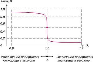

    Особенностью циркониевого лямбда-зонда является то, что при малых отклонениях состава смеси от идеального (0,97 - 1,03) напряжение на его выходе изменяется скачком в интервале 0,1 - 0,9 Вольт.
    А вывод можно сделать на основе передаточной характеристики - зависимости сигнального напряжения ДК от остаточного кислорода в отработавших газах
    А - условная точка средних показаний (Uвых " 0,5 В, при lambda=1,0). (Обогащение смеси (уменьшение О2 в выхлопе). Обеднение смеси (увеличение О2 в выхлопе).

    Cпасибо за информацию. Я так глубоко не залезал. Все знать невозможно. И читать действительно надо внимательней (вечно кудато спешим). Сразу возникает вопрос. Количество кислорода в выхлопе очень малое (счет идет наверно на атомы), а в атмосфере тоже количество кислорода в разных местах разное. На лямбда-зонде никаких дырок на атмосферу нету. Туда что, при монтаже закачивают дозу кислорода, как еталон или как?.
    По сути. Получается (согласно графику) что смесь приближается к идеальной при разбросе напряжения на ДК от 0.20v до 0.78v. Если у меня после прогрева, когда ДК постоянно показывает 0.03v, - значит идет сильное обеднение смеси, и контроллер должен давать команду ЕРГД на обогащение. ХМ......Да надо двумя мультимерами одним на ДК другим на ЕРГД и тогда картина прояснится.
