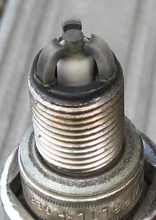

    свеча номер 2 ближе ,немного отличается:
    1 рога которие идут от резьби тоже черные
    2 штукенция куда искра с рогов белая
    3 то, что белое у тебя на свече-коричневатая
    а как лямбду отключить? еще мне посоветовали вибрать внутрености катализатора- типо засорились нет хода выхлопам.

    Черные электроды и белый центральный контакт - смесь богатая, перелив.
    Отключить лямбду можно разъединив сигнальный провод в разъеме. На AAR он стоит на перегородке моторного отсека крайний правый, если смотреть спереди. Однопроводной разъем с резиновым чехлом.
    Можно найти еще проще - снизу от выхлопной трубы в районе катализатора тянется провод. Вот куда он приходит, это и есть фишка ЛЗ.
    А вот чтобы машина тупо глохла с забитым катом - про такое еще не слышал.

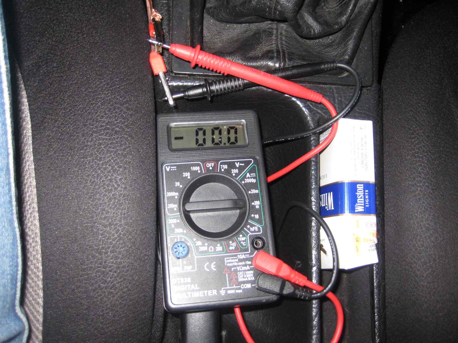

    А в черепахе , на лопате,на стенках а так же внутри впускного что то черное типо масла Не из за забитого ката? Или что это может быть???? :shock:
    Покатался я пару дней с поднятым давлением Прикольно!!!:rock: Но вот расход совсем не прикольный че то опять!!!
    По токам: Непойму Почему у меня при всех моих махинациях не происходит никаких изменений Мультик всегда показывает одно и тоже Удивляет что на хх ток всегда 0!!!! Как бы я ни крутил винт СО (даже до упора В любую сторону Пока машина не глохнет ваще) а ток все равно 0
    Для эксперимента поднял еще давление до 4.5 та же ерунда !!! Токи без изменений! Под нагрузкой уходят по прежнему в плюс!!!
    Складывается впечатление что кто то под капотом машины усердно врет и регулирует смесь в одну и туже сторону (то ли из за своей умертвленности то ли из за какой то другой причины) !
    Больше всего подозрений на л з !!!! Ведь при живой ток на хх должен меняться +3 -3 ма У меня стоит вот как на картинке!!! Напряжение на л з тоже не скачет на хх (только под нагрузкой) !!!
    Может не доконца умершая лямда так влиять на работу впрыска??? Уже созрел купить новую но хочется убедиться что старая точно сдохла!!!
