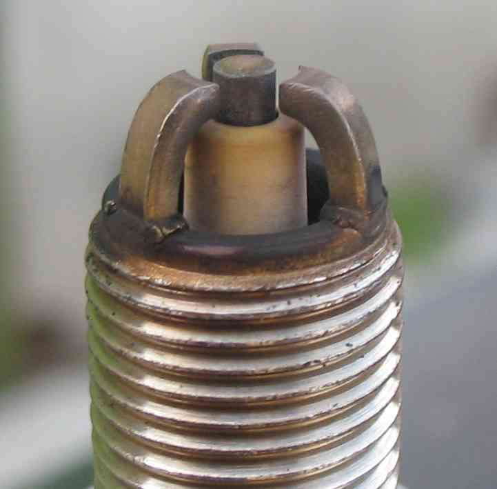

    Пойдем длинным путем. На ХХ двигатель работает устойчиво, не глохнет и не проваливается. Стрелка тахометра стоит ровно на 720+/-10 оборотов. Но в машине ощущается вибрация и как бы "расколбас". Двигатель работает шумновато и выхлоп немного неравномерный. ВВ провода и свечи в идеале, налив с дозатора при положении лопаты "ХХ" вроде ровный. Точно знаю, что форсунки подливают (заводится без предохранителя БН) и подозреваю что еще и льют криво, особенно на малых расходах.
    Меня интересует - замена форсунок закроет эту проблему, или дальше я буду бороться с системой зажигания, износом ГБЦ и т.д. Просто стоит ли овчинка выделки - данный трабл не особенно напрягает, а ввязываться в долгий и дорогостоящий ремонт желания нет.
    З.Ы. А как можно оценить состояние ГБЦ без её снятия?

    Ну если свечки нормальные, то это уже хорошо :).
    Вот две свечи (обе мои).
    Свеча номер раз - идеальная смесь Тынс!
    Свеча номер два - бедноватая смесь Тынс!
    Какая из двух ближе?
    И еще. Попробуй отключить лямбду и прогревай двигатель - может что и изменится :).

    Я с этого ИКСа (в просторечье "мутный глаз") начинал. Когда озвучил эту методу на форуме, мне сделали такие глаза, как у волка из анекдота, когда он, пардон, какал. :rofl::rofl::rofl:
    А на самом деле вещь примитивная и поэтому безотказная. Я при умершей лямбде и отсутствии газика выставлял по нему смесь - переход цвета пламени с оранжевого на синее. Результат - фотка свечи номер раз в предыдущем моем посте.
