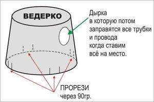

    Отвечаю.
    Начну с того что БН у меня бошевский, как пирбург стоит не знаю.
    И так.
    Насос ноходится в трёх пластмассовых стаканах из которых его нужно выковырнуть. Если не знаешь как устроена сея конструкция то не в жисть сам не догадаешься пока не покрутишь в руках и не насмотришься в доволь.
    Сначала конечно нужно всё открутить, все трубки и т.д. чтоб ни чего не мешало. На насосе сверху прикручен ещё клапан - его тоже открутить. И теперь когда смотришь в люк бензопака видишь только бензонасос вставленый в пластмассовые стаканы.
    По книжке нужно повернуть его на 15 мм против часовой стрелки. Но крути насос не крути ни чего не получится, т.к. сам БН будет проворачиваться во в нутреннем стакане, а ты будешь думать что "вот блин уже чё та уже сломал и нахрен я сюда вааааапще палес". Но это всё лирика, сопли и слюни в сторону. Опять же в той же книжке написано что нужен съёмник для насоса чтоб его вывернуть. Качество полиграфии не дало даже малейшего намёка как сей инструмент должен выглядеть, поэтому нужно было всё додумывать самому.
    На самый большой стакан одета пластмассавая крыжка с огроооомной дыркой (на ней ещё надписи есть и метки). Эту крышку - долой, легко снимается вверх рукой (обратно ставится просто, только в одном положении, там есть замочек для ориентации).
    Теперь видим на самом большом стакане прямоугольные прорези, ОНИ ТО НАМ И НУЖНЫ. распологаются они через 90 градусов по периметру стакана (т.е. 4 прорези). В принципе, если сил хватит и руки как клещи то можно уперется в них растопырив пальцы и повернуть стакан на 15 мм. влево вокруг своей оси. Но у меня это не получилось, т.к. сам находишься в позе имбриона в багажнике и ещё и ни фига не видно.
    Вот тут к нам на помощь и приходит прекрасное изделие под названием ВЕДРО ИЗ ПОД МАЙОНЕЗА (у меня был провансаль, не сочтите за рекламу, хотя сами провансали можете это и за рекламу посчитать и на счёт моего гонорара пишите в личку :) )
    Отрезаем ножницами у ведрышка край, к которому крепится ручка, и далее вырезаем четыре прямоугольных выреза.....ээээ... вырезы вырезаем... ух, чёрт, красиво сказал.
    Надеваем теперь это уже не ведро, а точный инструмент на внешний стакан БН и поворачиваем уже почти без усилия до щелчка. Стакан почти легко провернётся.
    Вот и всё. Дальше уже все стаканы вытаскиваются на свет и последующая их разборка не представляет ни чего сложного.
    Да, вот ещё что. Когда всё ЭТО собирается обратно НА СВЕТУ (а не в баке) и БН ставится на место и к нему приворачиваются трубки и клапан и всё это хорошо затягивается гаечными ключами и остается только повернуть ВНЕШНИЙ СТАКАН теперь уже на 15 мм ВПРАВО (теперь в баке) чтоб защёлкнуть замки - ведро сверху уже так просто не наденешь, т.к. будут мешать трубки.
    Выход - делаем в ведёрке дырку сбоку куда сначала запускаем трубки (ну на месте понятно будет), а когда защёлкнем, аккуратно снимаем его и всё.
    Ну если так не получится то есть другой вариант описаный здесь. Но там с проволочкамии отвёртками и в нём больше шансов нанести увечие всей этой конструкции, хотя, надо отдать должное немецкой пластмассе, выдерживает все эти испытания она стойко, но сами понимаете - сломать можно всё что хочешь.
    И самое главное чуть не забыл - ПОЛЕЗЕТЕ В БАК - ОТКЛЮЧИТЕ АККУМУЛЯТОР.
