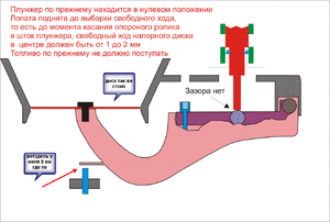

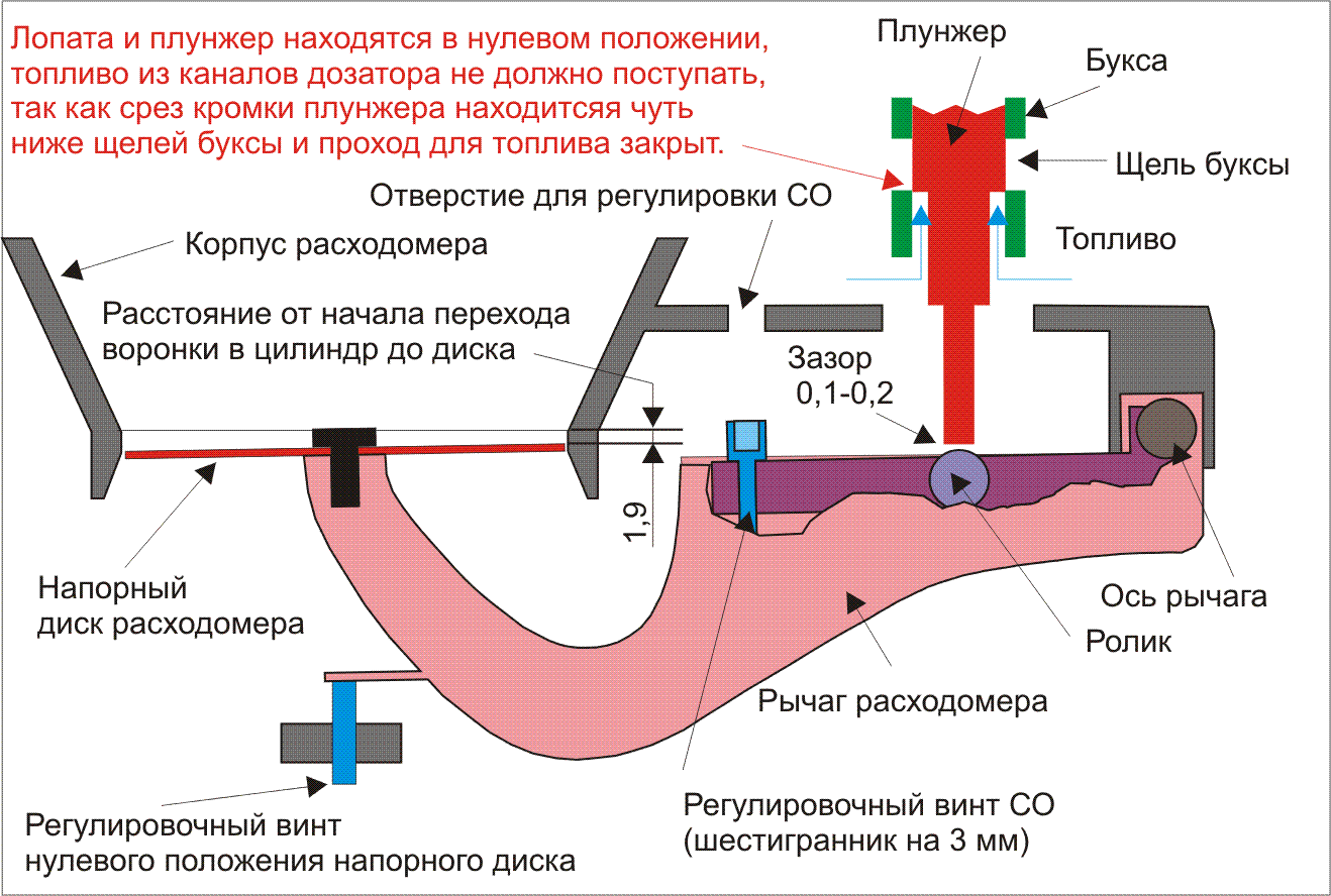

    Может ты его (расходомер) совсем раскрутил? В смысле винт выкрутил совсем...
    По этим картинкам изучал?http://www.audi-club.ru/forum/showpost.php?p=1170012&postcount=2134

    До упора это куда - :shock: - в корпус расходомера :D...
    Естественно что диск проседает при подаче давления на пару мм, а вот сопротивление при его подъеме, относительно системы без давления, возрастает в разы. Может отсюда и проблема.
    А перед тем как крутить винт СО и снимать расходомер, можно попробовать проверить базовые положения лопаты относительно края воронки и плунжера.

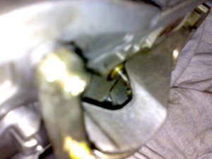

    Снял воздухомер вместе с дозатором Болт вкручен по самое не хочу! Расстояние между рычагами больше сантиметра ( фото прилагаю) Сначало конечно снял трубки,включил насос Льет со всех щелей ,но равномерно хоть
    Теперь думаю что делать Выкрутить обратно не выходит Походу сорвано отверстие по шестигранник!!
    Какой приговор, замена воздухомера или может есть какая нибудь возможность добраться до этого болта сверху и сделать на нем хотя бы разрез под отвертку!!!!??? Для этого как я понимаю надо полностью снять рычаги , а там и вобще можно болт поменять Благо есть токарь На заказ сделает!!!!

  11. cezapr

    Вот картинка http://www.audi-club.ru/forum/attachment.php?attachmentid=53860&d=1163852259.
    Если расходомер снят, то нет ничего проще, чем выставить все указанные зазоры.
    При условии, что нижняя гайка на дозаторе не трогалась, думаю этого будет достаточно. Ну а винт СО нужно вернуть "на родину" отталкиваясь от базовых регулировок (см. картинку по ссылке).
