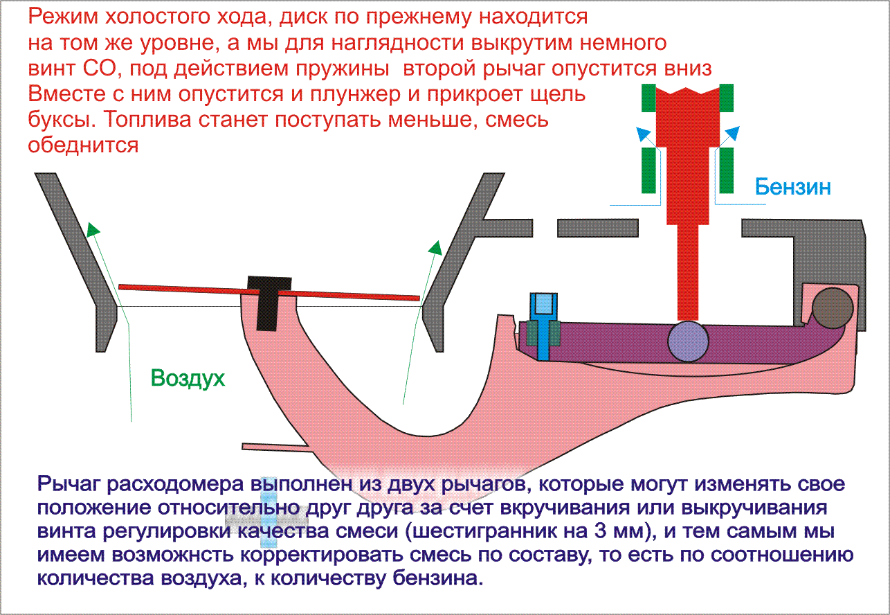

    Я так понимаю, что у cezapr наоборот ща винт СО выкручен до нельзя! Лопата опущена в самый низ, а плунжер срабатывает при малейшем подняти лопата, тем самым ОГРОМНЫЙ перелив. Авто и не заводиться. Я думаю нужно снять черепаху для наглядности и крутить винт СО ПО ЧАСОВОЙ тем самым лопата поднимется. И я так думаю ни о каких пол оборотах и речи быть не может, тут как минимум оборотов 5!

    Нет, не надо фантазировать! ЗАКРУЧЕН!!! смотри сюда и сравни:
    http://www.audi-club.ru/forum/attachment.php?attachmentid=53969&d=1164020099
    http://www.audi-club.ru/forum/attachment.php?attachmentid=53967&d=1164020081
    Факт: Болтик СО при закручивании свим нижнем торцом упирается в рычаг лопаты и раздвигает обе части рычага, тем самым больше давит на плунжер. В результате перелив.......

    Во всех К- КЕ- на ауди обогащение - по часовой, обеднение - против часовой, и не надо больше ничего придумывать.

    Ладно ребята Не ссорьтесь Нас и так мало осталось !Спуская давление и по обороту делать пользы не принесло Раз десять так сделал Походу я винт загнал в мертвую точку какую то Не могли немцы сделать максимум минимум что ли Для таких как я) Заметил еще вот что Без давления в системе Лопата имеет свободный ход Если винт со закрутить на один оборот где то -лопату клинит ,тоже самое и если обратно на оборот открутить -клинит Оставляю на серединке Но только стоит давление создать и все , снова клин Да На картинках все ясно и понятно Уже закрытыми глазами их нарисую ,настолько выучил Так бы увидеть что у меня там творится вразрезе (жаль ренгена нет под рукой )! да вот боюсь что даже при вскрытии не увидеть будет Или там все видно Если снять воздухомер??? Еще вот не могу уловить связь как влият давление топлива на лопату Почему когда оно создается диск клинит вниз а без давления все ок Его же пнд наоборот должен поднимать ! Может плунжер заклинило (такое возможно ?) стартером я уже не кручу, свечи каждый раз сушить надоело ,да и вправду еще двиг зальет Че делать потом !? короче наломал дров Машину сломал Ветку засрал!
