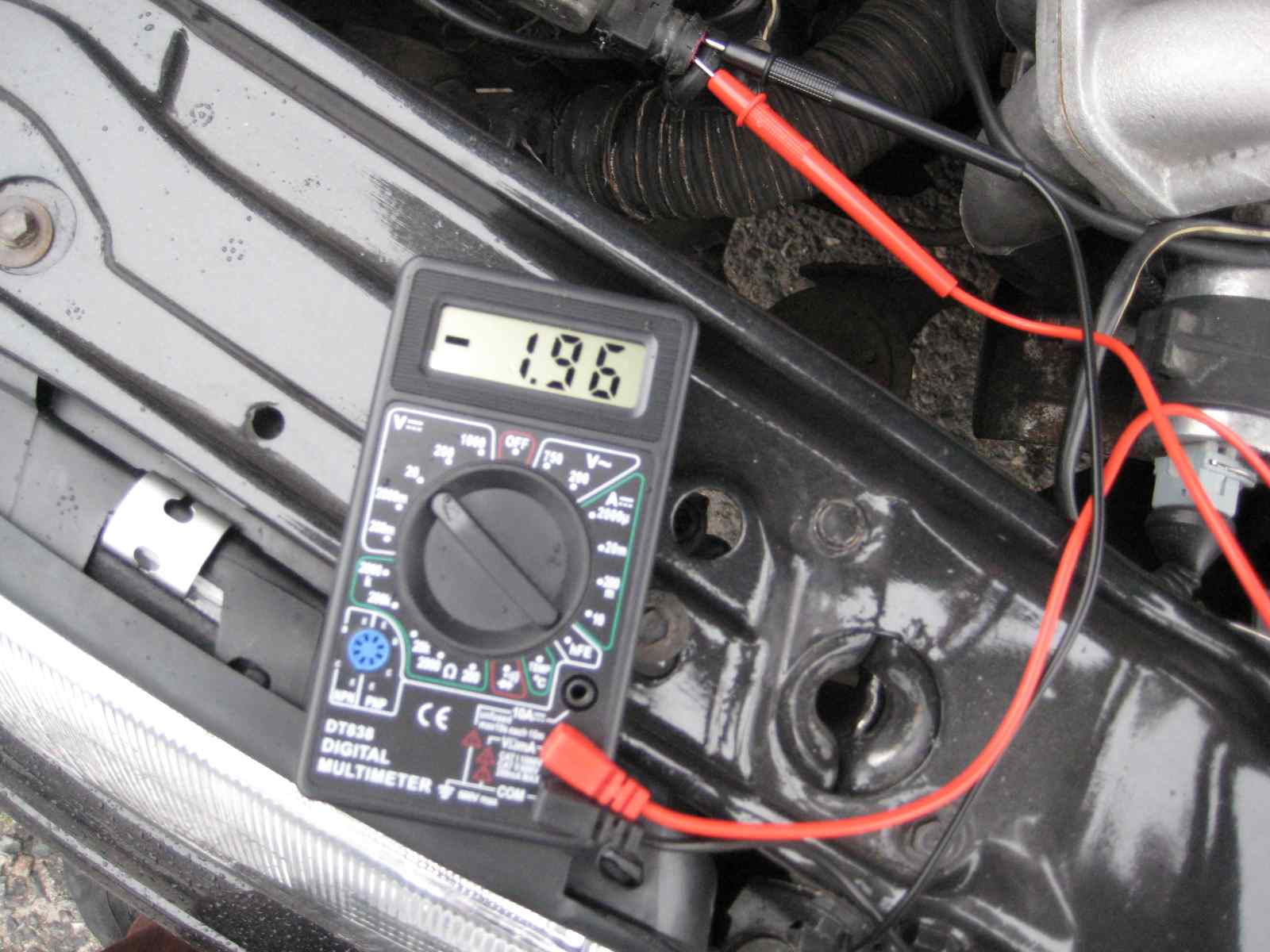

    Спасибо за советы друзья ! но пока резать ничего не буду Понаблюдаю на стоячей! Сегодня накатал 120 км Половину из них по трасе По моим подсчетам ушло около 18 литров Многовато !!! динамика по прямой улучшилась Но вот в горку наоборот сильно ослабла Не хочет ехать Приходится на пониженную переключаться и раскручивать На холодной с утра подключил тестер Ток ваще непонятный Минус очень много чего то там! ни о каких +100 ма и речи нет Тестер как обычно в диапазон 200ма Пытался разделить это число на 19 ом так как параллельно подключаюсь к эргд Но даже так не получается никакого плюса Т.Е получается у меня сильнейший перелив на прогреве или че ? кто знает? Полярность правильная Уверен Но ток при сбросе с 2500 на прогретой больше -60 Около -90 Короче беспредел какойто Завтра с утра еще попробую! И еще ! завтра подниму обороты до 3500 если к током че то не то и я его загоню к 0 на хх это отразится как то ???

    Ток надо измерять последовательно. А если уж паралельно то на приборе выставлять измерение напряжения.

    Последовательно это как ? на холодной включать мультик на 2000ма?

    последовательно это пост 7283, если ты пытаешься измерить по другому то ставь тестер на предел измерения 0-2Vполученные данные делишь на 19 получаешь ток,сейчас измеряя на пределе 200ма ты делаешь короткое замыкание цепи эгрд, вот запалишь эбу будешь читать что тебе люди пишут

    Очень просто- если меряешь не отсоеденая разём от ЭГРД мультиком - Это называется мерить ПАРАЛЕЛЬНО и надо мультик ставить на диапазон измерения напряжения 200 мV или 2V (а не на токовый диапазон 200 мА - в этом случае мультик имеет маленькое внутреннее сопротивление, т.е. почти "коротит"- благо на ЭГРД наруга не велика +-1V, а то не грех и мультик спалить...).
    В этом случае показания ,например, 25mV надо разделить на 19 Ом - получишь = 1,3157 мА. Это и будет ток, о котором все сдесь пишут...

    100 мА должно быть на НЕЗАВЕДЕННОЙ машине, а просто при включенном зажигании!
    А резать нужно не только для подсоединения удлиннителя, но и что бы правильно мерить на стоячей. Так проще тестер подрубить к проводкам, иголки сразу отпадут (контакт может быть не стабильный), а на тестер лучше крокодилы прилепить. Можно крокодилы на сами щупы тестера надевать, но я пошел в маг, заплатил целых 20р за отдельные провода от тестера со щупами, оторвал щупы и припоял к ПРОВОДАМ крокодилы. Закусывает крокодильчиками оди и второй (маму-папу) на разрезаном проводе ЭГРД, смотриш, куришь, пишеш и контакт стабильный. Удачи.

    Вобщем мерял как летом учили http://www.audi-club.ru/forum/attachment.php?attachmentid=105465&d=1217411274
    Как обьяснили Так с тех пор и делаю http://www.audi-club.ru/forum/showthread.php?t=121246&page=2
    Сейчас у меня не 1.96 как летом было ,а 1.72 !!! Куда могло деться остальное!?
    Наверно аккома подсела!?

    Можно и ВОЛЬТМЕТРОМ мерить и делить на 19 как раньше говорили, но ты сними клемник с ЭГРД и померь СОПРОТИВЛЕНИЕ есть ли там у тебя эти 19. Дай мыло в личку, сделаю фотку на днях, пришлю
