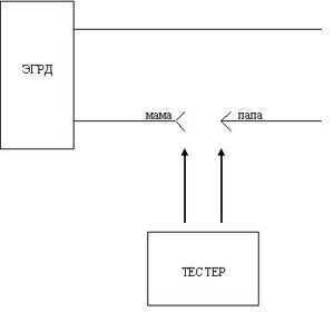

    По совету хороших людей с этого форума я купил в электро магазине комплект разъемов мама-папа (первые попавшиеся), разрезал один из проводов, припоял к концам маму и папу, соответственно. Нужно снять замер - без проблем.
    Саныч_Питер верно говорил! Для этого можно купить еще комплект мама-папа, припаять к проводу (сечение желательно побольше), в авто-магах продают для проводки акустики, медные-многожильные-мягкие, сечения 1,5 будет достаточно. Подцепить этот "удлиннитель", метра 2 за глаза и в салон к тестеру. Блокнот, ручку и в путь. Главное не холодно!
    мама-папа =10рублей
    провод 1 метр = 15р

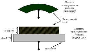

    У меня тоже есть вопрос к знатокам ПНД и не только.
    У меня здохла нижняя, прямоугольная дорожка. По совету хорошего человека замазал стертый участок токопроводящим клеем, стало немного получше, но мучает меня один вопрос:
    на этом форуме есть совет про полную зачистку резистивного слоя, резистора 1КоМ в разрез среднего контакта. Так вот первый вопрос: почему 1КоМ? Я мерил средний контакт на плате и ПОДЛОЖКУ, что под резистивным слоем, сопротивление примерно 700 Ом, почему то все говорять, что сопротивление должно быть близким к 0. Получается что общее сопротивление с резистором будет примерно 1,7 КоМ - а нужно 1!!!
    2 вопрос: если эта полоска просто контактная (показания снимаются с елочки), почему нельзя просто припоять провод к среднему контакту, маля отогнуть щётку, что на рычаге лапаты, что бы она не параллелела и не путала сопротивление и ездить, контакт будет 100%, только с сопротивлением надо разобраться. Только по поводу того, что провод переломится не надо говорить, есть множество хороших, тонких, многожильных проводков, например "ракетные".
    И чтоб 3-й пост не открывать.

    плин Ну ни как до меня не доходит Как этот удлинитель к эргд подцепить !? фото нет случайно ?

    Давай попробую без фото объяснить: Продается двух-жильный провод (как тот что у тебя в наушника, к лампочке дома и т.д.), только он потолще(его жилы медные и многожильные). Им ведут проводку от майфуна к динамикам в авто. Сечение у него бывает разное 1; 1,5; 2; 2,5 ... куба, возьми 2 метра любого (чем толще, тем лучше). Давай на живом примере обычного домашнего удлиннителя: конеч, что с вилкой, на него ты припаиваешь маму и папу (на одну жилу - маму, на 2-ю папу). Тот конеч что с розеткой (на дом. удлиннителе опять же) тащищ в салон через перегородку (дыр придостаточно). В салоне кинь его на пассажирское переднее сидение.Здесь можеш ничего не поять, просто зачисть и наматай на щупы тестера (хорошо намотай, лучше конечно крокодилы, ну да ладно). Вот тот конец, на который ты припоял маму и папу подрубай на ЭГРД - по схеме, что я рисовал.
    Правильность полярности определишь следующим образом: Подними обороты выше 2500 педалью и резко отпусти, в это время(падения) на тестере (предел изм 200 мА) ток болжен скакнуть до 40,50,60 это уже как у тебя. ГЛАВНОЕ со знаком МИНУС что бы было, т.е. например "-"56,4 на тестере, значит полярность правильная, если нет, меняй шупы на тестере местами, только двиг глуши сначало и перезаводи через 5-10 сек, что бы ЭБУ ошибки сбросил. Если полярность правильная уже точно будешь знать - недолив\перелив (МИНУС - перелив, ПЛЮС - недолив).Вопросы будут, пиши, не стесняйся, здесь все когда то с нуля начинали и я в том числе, мне помогают и тебе помогут.

    Может быть человек не поймет что надо делать со вторым проводом, ведь после того как подсоединишь врезку для тестера, фишку на эгрд уже не одеть будет, видимо надо тоже самое проделать и для второго провода(кусочек провода с мамой и папой)

    Не, мужики, фишку с ЭГРД, как раз, снимать не надо. На схеме, где написано ЭГРД - это фишка и есть, одета на ЭГРД. Режеться только один провод, второй - не нужно!
