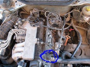

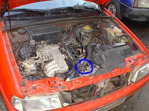

    Точно не буду утверждать где на твоем, могу лишь предположить относительно своего двигла. У меня он прямо на против Датчика Температуры Охлождающей Жидкости (ДТОЖ) что на мозги идет. У меня ДТОЖ для мозгов снизу патрубка с антифризом, а датчик что на приборку сверху этого же патрубка. У меня он (что на приборку) 4-х контактный. Говорят, 3-х контактные это без климата, а 4-х с климатом, хотя у меня и 4-х кон. а климатом и не пахло никогда и нигде. У меня на подобее песня была с показаниями температуры, снял разъем, оказалось, один проводок хреново был в клемку зажат, поджал маля и все, показания на приборке перестали плавать.

    Шлях, темература на скорости обычно падает из-за дохлого термостата.
    Находится он в 5-ти цилиндровом моторе на блоке цилиндров в районе подключения нижнего шланга радиатора.
