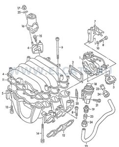

  8. ser_gr72
    ser_gr72 Старожил
    23 окт 2006
    27.825
    Ответ: Система впрыска KE III JETRONIK, болячки
    ТО Zeliboba.
    у тебя, например и микрика вкл. ХХ нет, т.е. не видно, а разъем есть.
    От разъема провода куда идут?
    Правильно, к выключателю. Он с обратной стороны.
    Концевик с коробкой автомат должен стоять.
    номер 10 на
    http://www.elcats.ru/audi/parts.asp?mdl=118&unit=A4D00237
    Про "спорт" - попробуй, узнаешь.

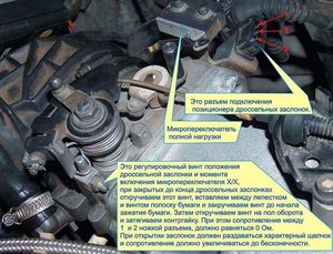

    М-да... вроде была ссылка из оглавления этой темы, но сейчас не работает...
    Есть картинка в статье Диагноста ТУТ

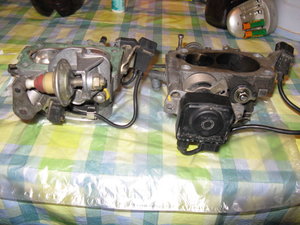

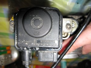

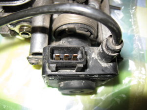

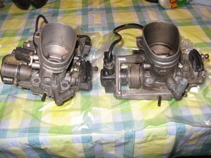

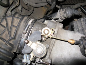

    Поиграем в игру "Найди 10 отличий"???
    Тот что грязный - это мой, стоит на авто.Началось все с того, что все думали и я думал, что концевик полной нагрузки сняли прежние хозяева(сервис, мастера с "золотыми рука"), а провода от него либо замкнуты либо просто отрезаны. Концевик ХХ я слышу как он срабатывает при отводе рычага ДЗ.Оказалось все по другому. Подцепляюсь тестером на клемник из 3-х контактов, тот что стоит на боковой стороне блока дросельных заслонок и проверка показывает, что и конкевик ХХ и ПН присутствуют и оба нормальной работают. Только срабатывание микрика ПН я не слышу, но тестер показывает 0 Ом при двух открытых заслонках. Получается, что концевик ПН спрятан в черную коробочку, что на 3 фото, а не приделан на верху бока дросельных заслонок. Ну это ладно, работает и хорошо, но так на этой черной коробочке есть еще одик клемник, это видно на последнем фото. Зачем он и куда ведет. Разъем есть, был подключен и уходит в общий, толстый шланг всех проводов.
    Так вот вопрос - вся эта конструкция родная и (или) связано это с тем, что у меня АКПП?

  14. brainer
    brainer Живу я здесь
    25 апр 2006
    1.674
    Ауди 90 2,3 85г
    #7074 brainer, 24 окт 2008
    просьба будет - не сочти за труд, померяй расстояние между 4 отверстиями крепления ДЗ к впускному коллектору
    очень надо
    и может номерок какой есть на дроссельной заслонке, как на потенциометре
    скорей всего это потенциометр с микриками,
    от мотора 2,6/2,8л, очень похож
    только номер потенца другой

  15. zeliboba
    zeliboba Завсегдатай
    12 окт 2008
    539
    А6/C5 2,4 ARJ 99г
    ниужели ни кто не сталкивался с такой штукой [​IMG]
    куда (откуда) идут провода с этого разъема?
  16. locon
    locon Живу я здесь
    8 фев 2004
    1.156
    Audi A6 C5 1.8T 2000
    Верхний разъем на блоке дроссельный заслонок, как и положено - позиционеры (микровыключатели) положения ДЗ, сигналы которых используються блоками управления впрыском и зажиганием ...
    Нижний разъем на блоке дроссельных заслонок - это разъем ДПДЗ (переменный резистор), сигнал с ДПДЗ используется блоком управления автоматической трансмиссией ...

  18. zeliboba
    12 окт 2008
    539
    А6/C5 2,4 ARJ 99г
    #7078 zeliboba, 24 окт 2008
    locon, большой респект!!!
    т.е. это родная приблуда и запариваться по поводу замены не стоит? Тогда сразу вопрос: Как проверить работоспособность этого переменника?
    И, если можно, линк на мануал 100\45\ARR, мультимедийное рукодство 100-а6 скачал, там нет ни хр. А с проводкой нужно разобраться, т.к. "золотые руки" мастеров полазали на славу! В интернет-маге однозначно закажу, желательно бы ща и на мою модель. Будет мануал, будет меньше тупых вопросов, таких например - где искать ЭБУ, т.к. в реале не могу его найти.
    Ну ламер я в авто, тем более иномарках, но сдаваться не собираюсь, даже не просите!!! Тут я насроен решительно, пусть долго, нудно, но своего добьюсь!!!
