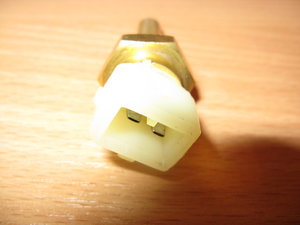

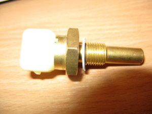

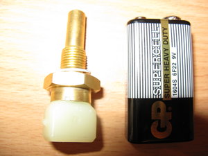

    Купил новый датчик в магазине, еще не ставил пока, в обед попробую. Так вот, оба контакта и масса показывают бесконечность, при комнатной t ~ 20-25 гр, а меж собой 2,5 КОм, судя по графику все верно. Нагрел его над чайником, сопротивление между двумя контактами стало 360 Ом, а ни один из контактов и масса так и не показали мне ничего - безконечность (разрыв). Так почему контакты и масса ничего не показывают. Мож у кого есть увеличенная картинка снятого датчика, жом и правда не родной у меня стоит и я купил такой же, хотя в маге сказали что это он самый.

    Вот родной номер 034 906 161
    а вот он под номером 15
    http://www.elcats.ru/audi/parts.asp?mdl=118&unit=5990023E
    По тому, как написано здесь
    http://www.audi-club.ru/forum/showpost.php?p=894565&postcount=704
    и зависимость по графику, должно быть следующее.
    При комн. тем-ре между любым из контактов и корпусом 2,5кОм,
    а между самими контактами 2,5+2,5=5кОм.
    При 80град между любым из контактов и корпусом около 300Ом,
    а между самими контактами 300+300=600Ом.
    Сам никогда не мерил, так что подтвердить или опровергнуть не могу.

    Это я купил сегодня и такой же стоит ща в двиге вниз патрубка ОЖ напротив 4-х контактного датчика для приборки.
    Чеж получается то, что ща стоит не тот датчик и купил тоже не тот, тогда какой. Ведь в маге мне сказали что есть только два таких датчика: один вот такой, а второй с резьбой большего диаметра. Мерил оба, показывают одинаково, точнее НЕ показвают массу+контакт!!!???

    номер нового дай.
    У ААR он черный, а белый на V6 стоят.
    как здесь http://www.elcats.ru/audi/scheme.asp?mdl=635&pid=538017E1
    возможно, что он так и звонится или значения у него другие.

    Длинного номера нигде на нем не написано, был в обычном запайном целлофановом пакетике без коробочки и инструкции. На пластике с одной стороны цифра "28" с другой стороны "А" и чуть ниже "8".

    Белый датчик от другого мотора, у нас он черный.
    В белом датчике одно сопротивление.
    А в черном два.
    Потому у тебя и проводка переделана.
