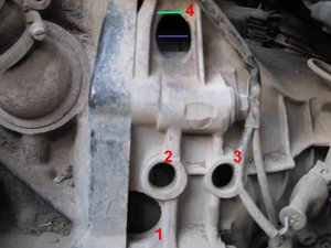

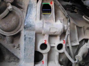

    Ребят, подскажите по проверке угла зажигания.
    Приобрел стробоскоп и решил проверить угол зажигания.
    Нашел метку "0 с риской" на маховике и чуть дальше(машину на 5 передаче толкал назад) "15 с риской". Зачистил обе риски отверткой до блеска.
    Завожу машину. Свечу стробоскопом, мелькает риска 15 градусов посередине окошка под номером 4 на рисунке обозначена СИНИМ цветом.
    Немного смещаясь каждый раз. То есть корректировка угла зажигания мозгами происходит. Замыкаю один раз на k-line контактах разъемы, риска начинает мелькать вверху окошка под номером 4 - ЗЕЛЕНЫМ цветом. Причем чтобы ее заметить надо раскорячится и смотреть прямо в окошко под углом.
    В описании проверки угла написано что метка должна быть "заподлицо с прямой нижней частью окошка". В каком из окошек я должен был увидеть метку?
    Когда замыкаю k-line контакты 3 раз (базовый режим) движок глохнет. При отключении РХХ и входе в базовый режим не глохнет. Рхх точно работал год назад, на днях сниму проверю его. Но при отключении на машине РХХ обороты становятся 1000, хотя пишут что у всех 1100

    Метку смотреть в окне № 4 и должна она быть вровень с нижней границей окна.
    Только вот откуда при штатном режиме 15 градусов? Метка должна телепаться в районе 4-8 градусов. А вот при переходе в базовый режим - 15 град и дергаться не должна.
    Переход в базовый режим - замыкание двух контактов в разъеме рядом с предохранителями под капотом. Замыкаются они на 3-5 секунд. Однократно. После этого двигатель поднимает обороты и можно настраивать зажигание.
    А у тебя получается зажигание раньше на 8-10 градусов от номинала.

    Да даже не 15 градусов получается в штатном режиме, а больше, так как 15 болтается посередине. У тебя в базовый переходит после одного замыкания? У меня сначала опрашивается блок управления зажиганием, впрыском, а только потом базовый режим (3 раза замыкать) Но проблема в том что у меня на базовом машина вообще глохнет. Ох чует мое сердце установщики ГРМ постарались, что вообще через жопу все сделано сейчас.
    Должна быть метка как на картинке, где желтая полоска, правильно я понял?

    Да, по желтой полоске.
    Если у тебя в ГРМ лазили - проверяй метки. Дальше уже можно и с зажиганием разбираться.
