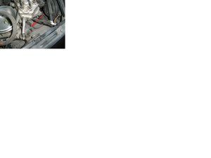

    Разговор про эту трубочку?
      100 КБ
      151
  20. VVsevolod
    VVsevolod Живу я здесь
    22 май 2006
    2.813
    Audi 100/45 AAR 1991 продана! Opel Meriva 2008
    Ответ: Система впрыска KE III JETRONIK, болячки
    Если про эту - а другой там просто нет - то это сообщение РСД с атмосферой, а трубочка в полость воздушного фильтра выведена исключительно, чтобы грязь из-под капота не сосать.
    У меня она сгнила, поставил кусок вакуумного шланга от таза - ну ничуть не хуже :rofl:.
