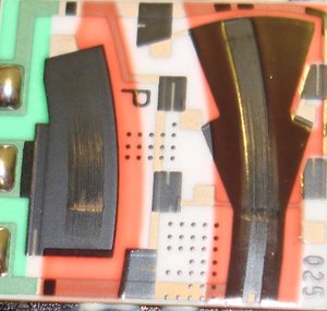

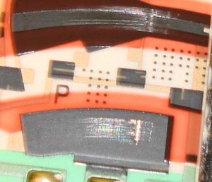

    Наконец-то после промывки системы, «накрутки ЭГРД» (1/2 оборота на обогащение) и замены форсунок добрался до проверки основных параметров.
    1. Чтобы исключить вопрос плохого аккумулятора подключил к нему зарядное устройство. Напряжение на аккумуляторе во время зарядки – 15.5 в.
    2. Измерил давление в стенку. Насос в принудиловку – 7.5. Если подержать подольше медленно падает до 7 (дальше не хватило терпения ждать).
    3. При отключении насоса давление остается прежнее и очень медленно падает.
    4. Насос в принудиловке. Системное давление 6.1.-6.15
    5. Завел на ХХ. Системное 6.2 при резком нажатии на газ падает до 5.3.
    6. Выключил зажигание. Смотрю системное давление 3.5, через 5 минут 3.28, еще через 5 минут 3.22.
    7. Подключил манометр к нижней камере. Включил зажигание ток ЭГРД 91.2. Завел на ХХ. Давление 5.7 (разница 6.2-5.7=0.5). Ток ЭГРД минус 4 - минус 6 При отключении разъема ЭГРД давление становится 5.65 (разница 6.2-5.65=0.55).
    8. Выставляю ток ЭГРД винтом СО в ноль. Давление как при подключенном разъеме, так и при снятом становится 5.65 (разница 6.2-5.65=0.55).
    9. Глушу. Давление в нижней камере становится 3.9, через 5 минут 3.45, еще через 5 минут 3.3
    10. Приступаю к потенциометру. Напряжение на средней ножке при включении зажигания относительно массы 0.09 в, относительно нижней ножки 0.071в.
    11. Завожу на ХХ. Напряжение относительно массы 0.98-1.02 (когда раньше мерил было в районе 0.6-0.8). При плавном увеличении оборотов вижу примерно следующее: 1 – 1.15 – 1.05 – 1.3 – 1.5 – 1.3 – 1.2 – 1.5 – 1.7 – 2.0
    12. Относительно нижней ножки напряжение 0.96-1.0.
    13. Очень не нравится высокое напряжение на средней ножке и особенно провал по напряжению при увеличении оборотов.
    14. Решаюсь на снятие потенциометра. Давно хотел, но как-то опасался. Самое сложное было расковырять заводскую заливку крепящих винтов (какая-то очень крепкая резина, да и не удобно подлезть). То, что увидел на снятом потенциометре, как мне кажется, многое объясняет. Принес домой, сфотографировал. Вот полюбуйтесь. Одна из дорожек чуть выше ХХ протерта до меди (та, что покороче). Вторая – протертостей вроде не имеет, но в местах контакта сильно вмята.
    Вот такие вот дела. Вижу следующие пути:
    А. поставить потенциометр на место, как-то его подкрутить и ездить, пока едет, тем временем искать новый потенциометр.
    В. Попытаться как-то восстановить дорожки.
    С. Купить потенциометр от Мерседеса за 74 $ и подменить пластину.
    Жду советов, не только по поводу потенциометра, но и насчет замеренных и приведенных выше параметров.

    Блин, забыл картинки. Вот любуйтесь.

    DAN, вчера произвел замеры и снял потенциометр -ситуация морда в морду! Чуть-чуть (на 0,1 В) отличались показания при замерах, а на счет заливки согласен и резина крепкая и подлезать неудобно.
    Только домой я его не понес, а поставил обратно. Пол-часа стучал, шевелил и двигал. С большим трудом добился 0,5-0,6 В на холостых, но движок работает нестабильно - видимо контакты цепляют край сохранившегося резистивного слоя но плохо и не всегда. До разборки было явно лучше, за долгие годы контакты худо-бедно но притерлись и что-то там снимали.
    Мнение такое - МЕНЯТЬ!!!

    DAN, если ты правильно мерял и при резком газе системное давление падает, то существуют две причины этому:
    1. Что-то забито в подающей магистрали. Попробуй отсоединить подающий бензопровод с одной стороны от бензонасоса, с другой от дозатора. Подуй ртом в трубку, отсоединенную от дозатора. Если продувается, значит, переходим ко второй причине -
    2. Неисправен бензонасос. Перед тем, как делать окончательные выводы, померяй напряжение на насосе при принудиловке. Если напряжение незначительно отличается от напряжения на аккумуляторе, следовательно, пришло время менять насос.
    Вот видишь, как могут маскироваться неисправности - низкое давление насоса компенсировали накруткой ЭГРД. Поэтому ни в коем случае нельзя крутить настройки инжектора, пока не найдешь и не заменишь неисправные детали.
    Предлагаю тебе следующий план действий:
    1. Покупка и замена насоса
    2. Регулировка "дифдавления" 0.4 атм.
    3. Покупка и замена ПНД
    4. Выставление напряжения на ПНД 0.6 вольт
    5. Покупка и установка нормальных форсунок
