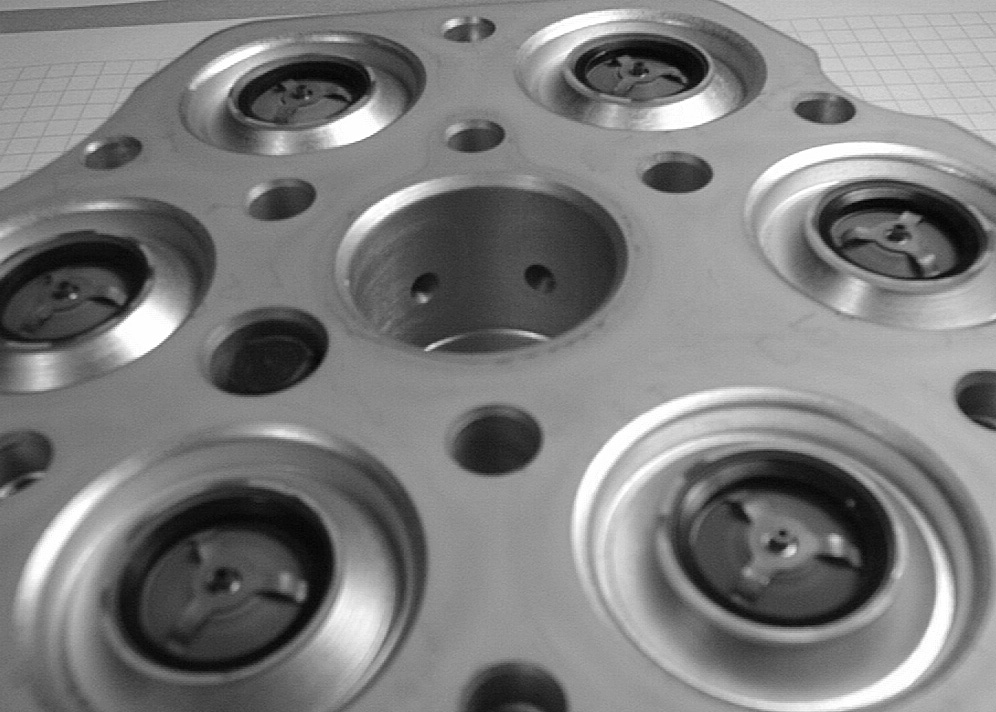

    Попутно есть вопрос по этой ссылке. Т.е. отсечки фосунок получается нет? Раз всегда есть зазор между тарелкой и трубкой? И ток отсечки на ПХХ не отключает форсунки???
    И еще, не очень понятно, что автор считает привалочной плоскостью? Поверхность корпуса дозатора или черного колечка, которое держит трехлапый пружинку и саму сеточку. На фото хорошо видно трубочку в центре каждого канала и черные колечки, фиксирующие сетку и трехлапую пружинку. Эти колечки на разобранном мной дозаторе выступали на 1...3 сотки над плоскостью корпуса дозатора
