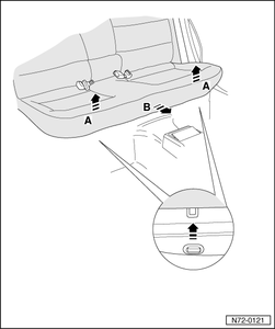

    понял,спасибо ,только как сидение теперь снять,на бочке снимал,а вот на а6 ???где хоть картинку какую посмотреть можно наглядно подскажи?

    Ответ: Система впрыска KE III JETRONIK, болячки
    вот рисунок.
    Cпасибо! Но нет там у меня никаких защёлок,только по середине два выдвежных подстаканника и всё ,может ты не на тот кузов прислал, мой с5 .
    Если нет кнопок значит просто тяни вверх и потом вперёд.
