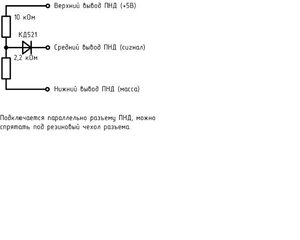

    Товарищ Locon, а нельзя ли поподробнее увидеть сие ЧУДО особенно резистивный делитель а то никто не знает что это такое. Может имеются наглядные картинки! Заранее спасибо.

    Судя по описанию схема такая:

    Тогда еще вопрос:- резистивный делитель это два независимах резистора, 1- 10кОм, 2- 2,2кОм???:confused:

    Да, самые маленькие мощности 0,125 Вт и диод такой же небольшой, всё должно в разъем уместиться.

    похожа ... :)
