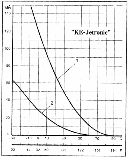

    по п.37,38: Разность давлений ПЛАВНО изменяется в зависимости от температуры ОЖ. На прогретом двигателе 0,3...0,4
    По п.46: напряжение на ПНД должно быть 0,35...0,8 вольт. Насчет "идеала" - у каждого свой вкус :)

    Точно плавно? У меня при температуре двигателя примерно 20 и 90 градусов одинаково 0,4.
    Цифра 0,45 взята из бентли :)

    #6558 Саныч_Питер, 7 июл 2008
    Ответ: Система впрыска KE III JETRONIK, болячки
    График существует (корр смеси в зависимости от температуры ОЖ), там меняется чуть ли не до 60град.
    По напруге ПНД мне 0,66 больше нравится :)
    Вот у Диагноста одолжил:
    1-обогащение при ускорении
    2- обогащение при прогреве
