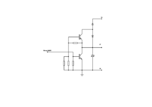

  11. ControllerZ
    ControllerZ Живу я здесь
    28 май 2006
    1.016
    Audi 80 3А ke-mot
    #6511 ControllerZ, 2 июл 2008
    Ответ: Система впрыска KE III JETRONIK, болячки
    Ну на счет Ке-мотроников ты погоречился, вот кусок схемы который по выходу РХХ в ЭБУ. Не какой "лабуды" нет 2 транзистора один как ключ, второй гасит ЭДС самоиндукции катушки.
    А вы еще и отключаете ключ который гасид ЭДС? Вы предсавляете какие выбросы с РХХ у вас в эбу после этой переделки живут?
      10,6 КБ
      144
  12. locon
    locon Живу я здесь
    8 фев 2004
    1.156
    Audi A6 C5 1.8T 2000
    Что и требовалось доказать! И никакого дополнительного интегрирования и сглаживания тока (ку-ку Шлях!) :D

  15. ControllerZ
    28 май 2006
    1.016
    Audi 80 3А ke-mot
    Я понимаю что ты исключаешь все и всех, но ты ведь клиентам делаешь хуже такими переделками!!!
