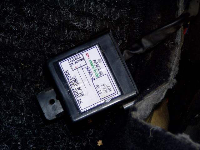

    На своей А100/AAR с год наблюдал нестабильные обороты ХХ, обороты проваливаются до непотребных, мозги пытаются их компенсировать, обороты подымаются до 900-1000 и опять падают. Не путать с "пилением" - частым багом на KE-III, период не тот и амплитуда. Так вот, на днях разобрав всю систему впрыска (кроме дозатора конечно), просмотрев вручную все шланги, заменив хомуты, померив системное давление и дифдавление, токи на ЭГРД, напряжение на потенциометре, угол опережения зажигания, клапан ХХ - всё, сцуко в норме как с завода, а обороты гуляют. И тут я вспомнил, что в прошлом году при установке музыки в правой кикпанели обнаружил стабилизатор для клапана ХХ, полукустарно/полупромышленного изготовления, полез посмотреть и вот оно, перебит питающий провод сего девайса. Неисправность была устранена и ХХ заработал как часики, причем в этом стабилизаторе стоит подстроечный резистор, которым выставляются обороты ХХ. Стабилизатор поддерживает напряжение примерно в 6,7 Вольт между массой и проводом, идущим от ЭБУ к клапану.
    А вот теперь вопрос, уважаемая аудитория, что это за стабилизатор и на кой ляд он приколхожен в автомобиль, почему без него не работает как надо клапан ХХ?
    Вот этот девайс:
      101,8 КБ
      697
  8. shljach
    shljach Завсегдатай
    25 ноя 2007
    813
    Ответ: Система впрыска KE III JETRONIK, болячки
    Но то, что работает как часики, это как раз только подтверждает что это и не стабилизатор вовсе, и именно кустарно изготовленный регулятор ХХ – в корпусе промышленного стабилизатора. И давно уже пора всем этим хорошим делом заняться, так как ЭБУ-шное управление воздухом в этой версии блока, сливает стабилизацию оборотов по полной, и это пожалуй, единственное серьёзное упущение, которое портит машину!

  10. BlindHorse
    BlindHorse Старожил
    19 дек 2005
    9.168
    Кемеровская обл.
    JEEP WK2/3,6(`11)+Q7/3,0TDI(`12)
    Попробую срисовать схему с этого девайса, выложу здесь что получится.
  11. Misha190E
    Misha190E Живу я здесь
    6 ноя 2005
    2.554
    E240 00г.
    #6491 Misha190E, 1 июл 2008
    Юра привет!
    я не понял - через эту коробочку идет плюс на РХХ или управление? т.е. по факту хотя бы схему включения девайса в каскад РХХ зарисуй ну и напруги на концах замеряй...
    туплю - схема подключения на клапане http://www.audi-club.ru/forum/attachment.php?attachmentid=102970&d=1214835800

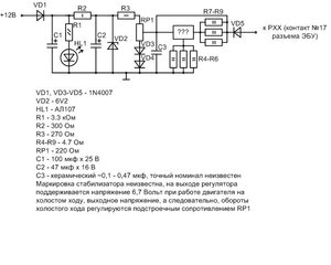

  13. BlindHorse
    BlindHorse Старожил
    19 дек 2005
    9.168
    Кемеровская обл.
    Как и обещал, выкладываю схему чудо-коробочки для стабилизации холостого хода :)
      35,9 КБ
      436
  14. shljach
    shljach Завсегдатай
    25 ноя 2007
    813
    #6494 shljach, 1 июл 2008
    Этот девайс по определению не может быть стабилизатором, так как алгоритмически РХХ должен постоянно менять текущие значения поступающего воздуха, этим и будет обеспечиваться должная компенсация оборотов.
    Если РХХ застабилизировать, то мотор начнёт непременно плавать.
    Это уже вызывает смутные сомнения, что вся эта затея с реставрацией технологически реализована правильно, так как у потенциометрических преобразователей класс чистоты поверхностей пар трения, должен изначально абсолютно соответствовать высокому показателю чистоты, что не требует никакой предварительной приработки, а то напыление выполнено с высокой зернистостью, не гарантирует в будущем, сколько-нибудь значительной по времени наработки.
    А то, что детонации, это всего лишь неправильная регулировка механики, которая специально была скручена на обогащение - при эксплуатации двигателя с аварийным ПНД.
  15. locon
    locon Живу я здесь
    8 фев 2004
    1.156
    Audi A6 C5 1.8T 2000
    #6495 locon, 1 июл 2008
    Это даже не компенсационный (как я предположил), а обычный параметрический стабилизатор напряжения! И элемент с вопросиками (???) это обычный биполярный p-n-p транзистор, любой из сильноточных BDX или ON или TIP (если необходимо кому, то укажу точный номинал). Принцип работы данного устройсва тоже банальна - недавать закрыться клапану при снижении скваженности импульсов на клапан ...
    PS
    BlindHorse отдельное спасибо, что откликнулся на просьбу о схеме ...

  17. shljach
    shljach Завсегдатай
    25 ноя 2007
    813
    #6497 shljach, 1 июл 2008
    С этой схемой всё выглядит предельно ясно, она самостоятельно не замещает, только лишь дополняет базовое регулирование – дополнительным стабилизируемым током возбуждения обмотки РХХ.
    Мера эта направлена на сглаживание – читай интегрирование рабочих положений поворотного механизма РХХ, что отражается на стабильности момента регулирования при большой скважности основного управляющего импульсного тока. Схема представляет собой активный стабилизатор и потребитель тока (возможно с применением ОУ или только обыкновенного N-P-N транзистора), схема подключена исключительно параллельно основному регулятору и не является самодостаточным звеном, только лишь интегрирующим подвижную механику клапана – демпфером, что обеспечивает только сглаживание импульсного регулирования.
    С такой же эффективностью будет работать последовательно включенный с РХХ - обыкновенный однополупериодный выпрямитель, состоящий только из диода и элекролитического конденсатора.
  18. locon
    locon Живу я здесь
    8 фев 2004
    1.156
    Улыбнуло! Очень! Не будет работать с конденсатором! Клапан всегда будет только полуоткрыт! Ужас просто, то что ты пишешь!
  19. shljach
    shljach Завсегдатай
    25 ноя 2007
    813
    #6499 shljach, 1 июл 2008
    Учись мыслить ширше, и всё у тебя срастётся!
    Есть такой параметр - как постоянная времени интегрирующей RC цепи, никто не обязывает это время делать избыточным.
    Хороший РХХ, сам по себе уже интегратор, но но если он всё-таки нуждается в дополнительном сглаживании управляющего тока, то это скорее всего - уже плохой РХХ. О чем в контексте немецкого варианта, уже неоднократно говорилось...
  20. locon
    locon Живу я здесь
    8 фев 2004
    1.156
    #6500 locon, 1 июл 2008
    Учись ... учись ... :D
    С диодом и электролитическим конденсатором оно (время) у тебя будет огромным!
