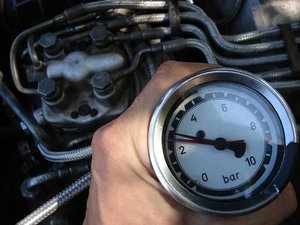

    Почему мой аудос плохо работает на ХХ, и завышен расход?
