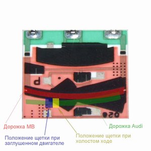

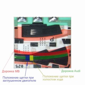

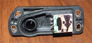

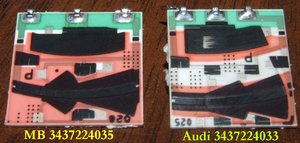

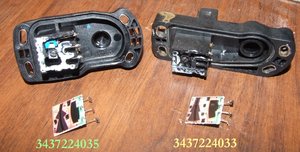

    Привет Всем!
    Хочу поделится опытом борьбы с потенциометром расходомера воздуха на AAR.
    Нового сейчас не найти, однако можно купить 3437224035 - то-же потенциометр только для меринов, он не подходит для наших целей из за другой конструкции корпуса и крепежа, но собственно резистор оттуда можно использовать.
    Про разлчия в характеристиках не вспоминаем и рассуждения не заводим (вам шашечки или ехать?):hot: .
    Так вот....
    1.Берем старый 3437224033 и снимаеи керамическую пластину, можно просто отломать, больше она не потребуется.
    2.Берем новый 3437224035 и ОЧЕНЬ НЕЖНО И АККУРАТНО :umnik: (пластина крайне хрупкая) срезаем керамическую пластину с прилива корпуса, при помощи лезвия бритвы. Приклеена она чем-то вроде силиконового белого герметика, но зазор очень тонкий и кроме лезвия бритвы туда ничего не влезет, а гнуть пластину недопустимо.
    3. Отпаиваем выводы от новой пластины.
    4. Очищаем её обратную сторону от герметика.
    5. Посадочное место на корпусе от старого 033 то-же отчищаем, а заодно отрезаем направляющий выступ так-как новая пластина чуть шире старой.
    6. Пробуем приложить новую пластину к старому корпусу, контакты расположены со сдвигом, поэтому и скальпелем подрезаем места на корпусе которые мешают плотно приложить пластину на своё место. Как видно из фотографий, дорожки на потенциометре 035 отличаются от 033 и скорее всего придется подобрать положение пластины или подогнуть щетку так, чтобы щетка попала на дорожку. Для проверки пластину можно приклеить клеем "Момент" (не супер.).Потом "момент" можно легко соскоблить ногтем. Проверить правильное положение щеток пожно визуально, открыв окно снизу расходомера или при помощи источника питания 5 вольт и вольметра.
    7. Когда убедились что щетка на всем пути попадает на дорожку. Обезжириваем поверхности и приклеиваем пластину к корпусу суперклеем (лучше гелевым). Клеить надо очень аккуратно что-бы клей не попал на рабочую поверхность пластины, оттереть его уже не удастся и придется покупать новый резистор.
    8. Ждем пару часов пока полностью высохнет клей.
    9. Припаиваем выводы к пластине и разьему не забывая оставить петлю провода для компенсации вибраций и.т.д.
    10. Ставим на место,но винты до упора не затягиваем, надеваем разьем,полключаем вольтметр к среднему и нижнему выводам.
    11. Поворачиваем датчик на оси по часовой стрелке до упора. (имитация малого расхода воздуха, контроллер при пуске будет пытатся обогатить смесь больше нормы, но это не даст движку заглохнуть из за неправильных настроек).
    12. Включаем зажигание.
    13. Тонкой ответкой вращая подстроечный резистор добиваемся 0.2вольт.
    14. Вырубаем на несколько секунд зажигание (сбросить ошибки в контроллере).
    15. Заводим.
    16. Двигатель будет регулярно раскручиватся до 2000 и падать, это нормально, пугатся не надо просто контроллер пытается работать с ненастроенным датчиком.
    17. Медленно поворачивая корпус датчика против часовой стрелки добиваемся прекращения раскачивания и более-менее стабильных оборотов ХХ.
    18. Ждем пока прогреется.:sleepy:
    19. Медленно поворачивая корпус датчика добиваемся требуемых 0.5-0.6 вольт на ХХ.
    20. Затягиваем винты на работающем движке контролируя по вольтметру чтобы датчик не провернулся во время затягивания.
    21. Закрываем капот.
    22. Пробный заезд.
    23. Машину на стоянку. Наливаем пиво.
    :beer: :[:]||||||
    Я не хочу сказать что это 100% решение проблемы ПРВ, но я своей машины не узнал. Не голхнет, нет провалов, пропала тупизна при разгоне, появились прогревочные обороты, расход упал с 20л. до приемлемого, со светофора, трогатся можно не трогая педаль газа.
    PS: Спасибо местным гуру за подробные описания работы и настройки этого железа, без ваших статей разбиратся было-бы намного сложнее.
    Дополнение:
    Во вложении фото родного и мерсовского датчиков с отсоединенными пластинами и результат - новый потенциометр для моей машинки.
    Добавил крупный вид самих резисторов для желающих поизучать внутренности под мелкоскопом.
    Ешё дополнение:
    Перед окончательным приклеиванием пластины можно проверить работу потенциометра.Установить потенциометр на расходомер, подключить к 1 и 3 выводам источник питания 5вольт. И поднимая рукой лопату проконтролировать изменение напряжения на среднем выводе. В начале хода должна быть площадка около 0.2 вольт, далее напряжение должно плавно увеличиватся без провалов.
    Кстати о характеристике : у мерса кривая на начальном участке более крутая, следовательно при малых оборотах, она более чуствительна к нажатию на газ, потенциометр выдаст более крутой всплеск расхода воздуха, на что контроллер больше обогатит смесь. (это для любителей со светофора рвануть). Опытами я это не проверял, но по логике так получается.
    02.10.2006
    Датчик отработал 3 с половиной года, идеально отстроить его таки и не удалось.
    Сейчас поставил датчик от WiNNER-S, за что ему большое спасибо.
    Подробнее о его датчике читать тут...

    7. Вопрос про потенциометр. 3437224035 от Мерседеса есть в exist за 74 $! Действительно называется «Разъём штекерный». Может купить и выполнить процедуру, описанную AndreyA100 в посте 624. Насколько рискованная процедура? Чем грозит подмена? Недавно в exist был родной потенциометр, стоил 250 $. Сейчас его там нет. Чувствуете разницу?
    8. Прежде чем покупать мерседесовский 3437224035 за 74$ или начинать копить деньги на родной (кстати, где купить?), насколько реально путем подстройки и перемещения корпуса улучшить работу старого? И надолго ли?

    Если протерт резистивный слой то лучше работать он уже не будет:unhappy: , я поигрался с купленым на разборке и понял что зря только деньги потратил, из протертого ничего путного уже не получится, нарушение характеристики ведет к провалам и.т.д.
    Рискованного в процедуре немного, главное делать все аккуратно и неспеша, не сломать пластину.
    Родной резистор похоже уже не купить, разве что завалялся где-то расходомер в сборе, но это совсем другие деньги. Так что остаются два варианта или ....035 или самопальный на датчике холла какието умельцы в москве продают.
    Хотя увидев как изготовлен самопал, у меня желание его покупать пропало, кустарщина да и только, даже плату сделать нормальную не удосужились.Но сама идея бесконтактного датчика мне понравилась.

    А как вам вот такой вариант?
    Начало здесь.
    И вот цитата.
    Собственно когда то сам отговаривал людей, от двигателя aar, т.к. на него потенциометр шел только с лопатой, но!!! на сайте audi-club один молодец вот такое написал:
    Всем привет. Хочу поделится способом ремонта потенциометра. У меня сотка с ААД 2.0Е. Потенц. протерся на ухнарь. Двигал я его по всякому, толку нет. Тогда решил, что все равно выкидывать, попробую отремонтировать. Технология следующая. На потенциометр подается постоянное напряжение 5В. У меня 5,2В. Сопротивление его около 5 ком. Принцип работы в том, что средний контакт снимает напряжение для управления компом. Внутри потенциометра две дорожки, одна с постоянным сопротивлением, а другая с переменным. У меня протерлась как раз с переменным, но можно восстановить и другую. На Ваз 2110 идет датчик положения дроссельной заслонки производства Арзамас. Аккуратно его вскрываем (крышка вклеена и демонтируется легко). Внутри датчика пленка с напылением. На этой пленке две дорожки (постоянное сопр. и переменное). Вот эти дорожки и нужны. Они сделаны на основе керамики и неподвержаны быстрому износу. Сопротивление дорожки 15 кОм но при отрезании нужной длины 4,5 кОм Эту дорожку приклеиваем на место старой. Теперь осталось сделать электр. соединения и все. Верхния контакт от старой платы я отрезал и припаял проводом к проволочным гра***м, из тогоже датчика. а эти грабли приклеил, так, чтобы обеспечить контакт с верхним концом дорожки. Нижний конец дорожки точно так же соединил с нижним контактом. При установке на машину регулировал, чтобы напряжение на среднем контакте в режиме х.х. было 0,6-0,8 В. Эфект обалденный. Приемистость повысилась очень сильно. А главное никаких провалов и подгазовок. Машину не узнать Езжу уже 2 недели и никаких проблем. Цена ВАЗовск 150 р. Кому интересны подробности пишите konst_vd@mail.ru"
