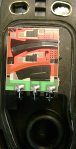

    Доброго времени суток, вопрос по пнд, нашел на разборке оригинал, просят 700 деревянных, ниже фотка, он потерт царапиной почемуто, как ваше мнение по поводу его работоспособности, и стоит ли его покупать?

    У твоего оригинала царапина в обратную сторону идет на одной дорожке. Если сможешь сместить токосъемные контакты на непротертую часть траектории, то все ОК.

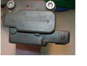

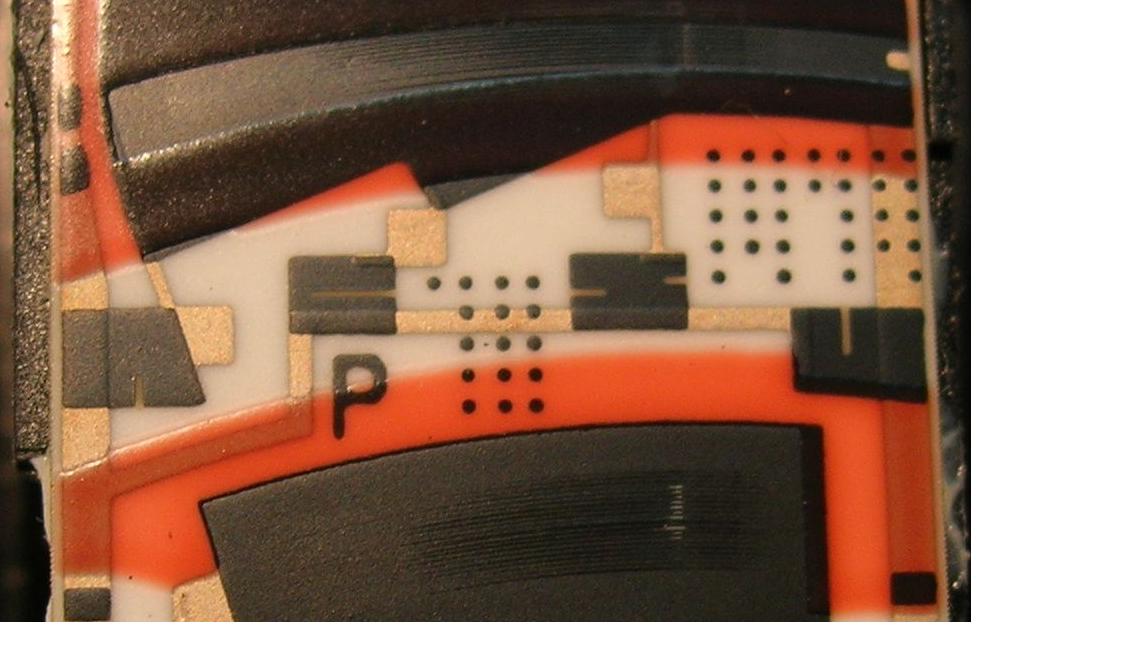

    Кто что скажет про износ,это уже смертельно или как?

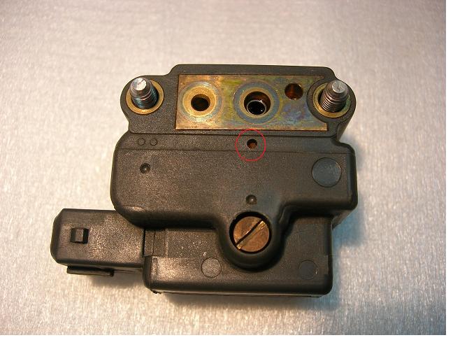

    После шести месяцев хранения рабочий ЭГРД - пришел в негодность.Вот как бывает.Стал пропускать бензин через корпус и контакты.Вопрос - ПОЧЕМУ!!!

    Визуально? гадание на кофейной гуще более надежный способ в данном случае.

    С матрицами по критическому износу не всё однозначно, если смесь по дозатору отстроена правильно, то на вид даже еще не смертельная протёртость начальной зоны матрицы, может ощутимо снижать динамику, а в тех случаях, когда дозатор был предусмотрительно уже скорректирован на обогащение, то незначительная протёртость зоны ПНД вообще никак не проявится. У меня были клиенты, которые утверждали, что их машина с отключенным ПНД ездит динамичнее, чем с ним! Тут комментарии излишни, но они то и сами признают, что минимальный расход топлива на 2-х литровом двигателе, при этом получается не ниже 15 л.

    Износ уже серьезный и, на кретерии оценки авто - динамика/расход, скажется весьма ощутимо ...
