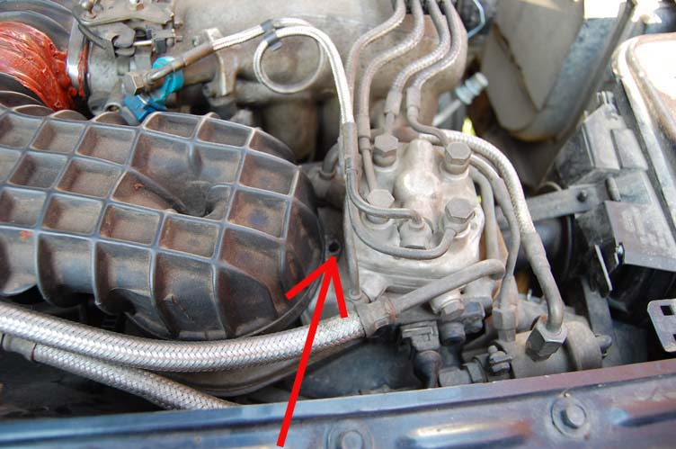

    это на смесь не влияет, потому как все равно весь воздух идет через расходомер а значит измерен... вернее мож на ХХ малые оличия и увидишь, но при тапке вообще не сказывается
    да, в дозаторе. сама процедура описана по ссылке, если хочешь, дай фотку своего дозатора и я те точнее скажу что открутить, но сама процедура не поменяется практически...

    Вот фотка, цифры, что-бы проще было!
      97,2 КБ
      140

  18. Misha190E
    Misha190E Живу я здесь
    6 ноя 2005
    2.554
    E240 00г.
    Ответ: Система впрыска KE III JETRONIK, болячки
    затем что когда ты из шприца начнешь пущать промывку в дозатор то ей же нужно куда то выходить, вот она и будет вытекать из этого отверстия (на ПФ)...
    в идеале нужно циркуляцию организовать по этому кругу, т.е. шприцом подаем, с другой стороны собираем и так по кругу. просто на JN МЛ расположена высоко (считай что в самой высшей точке дозатора, как на картинке мерсовского дозатора что я привел в теме, деталь номер 14) и если просто вставить шприц то это уровень жижи будет ниже МЛ...
    Скажем так - в твоем случае гораздо лучше снять дозатор полностью, очистить его внешне и положить головой вниз в кастрюльку на 30 минут, тогда МЛ будет полностью в жидкости.... а если уровень жижи в кастрюльке сделать чтобы он скрыл весь дозатор и поработать плунжером туда сюда, то отмокнут и другие фильтра...
    да, из "отверстия подачи к ЭГРД" мощный поток бенза дунет...
    кстати сразу можешь кинуть в винс/лавр и полый болт с сеточкой, который крепит трубку подачи бензы к дозатору... и потом продуть его.
    нет! если разберешь дозатор то увидишь и выкинуть мона, но я бы не стал этого делать, она не просто так там стоит... а промыть обратным потоком полезно....
    по поводу оборотов на прогреве - тормоз подрочи и скажи что с оборотами... но в ообще они зависят от степени открыия КДВ и состава смеси
