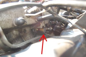

    Посмотрел я на этот регулировочный винт качества смеси - судя повсему его там вообще нет!!! :confused: Пробывал это отверстие вообще просто заткнуть - все равно глохнет, когда резко бросаешь педальку газа! :hot: Хм, а ничего что его у меня вообще нет??? ;-) Получается,типа постоянно обедная смесь что-ли? На чем это отражается - не замечаю! Там и резьбой что-то не очень попахивает...

    В общем я немного вышел из ситуации - хотя это и не выход! Я сильнее открутил демпфер дроссельной заслонки (если я правильно нашел название этой вещи на фотке) я физически не даю упасть оборотам ниже 500-600 оборотов, но и холостые приподнялись 900-950-1000 оборотов, а были 800-900...

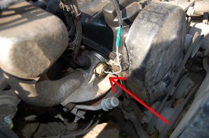

    На фото датчик (неизвестный) на нем написано 140С max 12-87 6-24V 110 номер 053919521 в 3-х книгах не нашел - что это такое! Знаю точно, что за включение вентилятора принудительного охлаждения радиатора не отвечает, так как был отключен и без него все работало! Что это такое и как его проверить? Провод я к нему припоял, изменений не заметил...

    Блин, для чего переключатель, для чего датчик? :confused:
    Вот тут http://www.exist.ru/images/img.aspx?pid=3C703A76&imid=982662 написано, что при 110 градусах точка включения! 110 градусов чего, жидкости или движка (так как поблизости жидкостью не пахнет, то получается движка:()? Попробывать его нагреть и я так понимаю он должен замыкть на массу (тестером проверить замыкание на газплите :)), не догоняю? Или на этот датчик идут два провода? Есть у кого Audi-80 1.8S 1988 JN может глянете?:rotate:

    ты в курсе что у тя есть винтХХ которым ставятся обороты ХХ? зачем заниматься извращением?
    ЗЫ - поиск по JN много чего даст... нужно то всего смесь отстроить, зажигание проверить, и с ХХ разобраться (и прально отрегулить)..

    А если попробовать на заведённой машине снять контакт с датчика и замкнуть на массу? Может электровентилятор включится?
    И ещё можно попробовать прозвонить сопротивление этого датчика на холодном и на горячем движке (соответственно со скинутой клеммой).

    Да в общем то я в курсе! Ты проблему не понял - работает на холостых нормально, едет тоже, но как только дотронулся до педальки газа и сразу ее бросил :hot: то движок в большинстве случаев сразу глонет! (редко когда восстанавливается)

    Ответ: Система впрыска KE III JETRONIK, болячки
    На холодную тестил - ноль эмоций! до 110 градусов еще не додумался нагреть :unhappy:

    не очень понял как такое может быть на JN, потому как слабой нажатие ничего не меняет, нет кнопки ХХ, соответсвенно и отпускание ничего не дает... а вот если речь идет о том что после езды при переходе на ХХ обороты падают ниже ХХ и потом плавно возвращаются в норму - так это от смеси может быть (разность составов наверху и на ХХ)... в общем читай, расписано все как че мерить и как регулить состав по лямбде (если ее ишо не выкинули)
