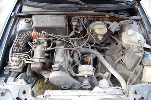

    Всем доброго утра! С полтора месяца назад стал обладателем Audi-80S 88г, двигатель 1.8 JN. В первую очередь хотел поинтересоваться на счет тахометра, на нем от нуля до 1000 - 4 деления, а потом идут по 5 делений, я так понимаю обороты просто идут не с нуля а сразу с 200!? К чему спросил - просто труднее указать обороты не разобравшись в делениях! В общем я к чему, обороты холостого хода гуляют, и когда газанешь и бросишь газ тоже очень сильно падают до 2 деления (500-600 оборотов) потом стабилизируются на 750-800. Еще вопрос, какие должны быть обороты при прогреве двигателя, у меня на 3 деление (750 или 800 об.) В машине я чайник, :bn: она у меня первая, но до этого конечно ездил и на других машинах - типа учился. А так, до неё, все время ездил на мотоцикле (Планета-5)круглогодично - его то я знаю наизусть ::):.
    Прикрепляю фото, датчик какой-то непонятный, без проводов. Может кто подскажет что сделать с оборотами! Вот что у меня под капотом, может воздух где подсасывает, подскажите где смотреть?

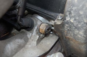

    В общем по цифрам на датчике поискал в инете <TABLE cellSpacing=1 cellPadding=5 bgColor=#dddddd border=0><TBODY><TR bgColor=white><TD>053919521 <TD>Датчик темп охл жидк AUDI 80,90, VW-GOLF/JETTA 1,8 -2,0 84-91 </TD></TR></TBODY></TABLE>
    в другом месте -
    <TABLE cellSpacing=0 cellPadding=3 width="100%"><TBODY><TR><TD style="BACKGROUND: #f5e9e8; BORDER-BOTTOM: windowtext 1pt solid">126028</TD><TD style="BACKGROUND: #f5e9e8; BORDER-BOTTOM: windowtext 1pt solid" align=middle>[​IMG]</TD><TD style="BACKGROUND: #f5e9e8; BORDER-BOTTOM: windowtext 1pt solid">Термовыключатель 053919521 AU/VW</TD><TD style="FONT-SIZE: 8px; BACKGROUND: #f5e9e8; BORDER-BOTTOM: windowtext 1pt solid">1.840.078</TD><TD style="BACKGROUND: #f5e9e8; BORDER-BOTTOM: windowtext 1pt solid" align=middle>[​IMG]</TD><TD style="BACKGROUND: #f5e9e8; BORDER-BOTTOM: windowtext 1pt solid">300.00р</TD></TR></TBODY></TABLE>
    в другом месте -
    <TABLE class=clsDataTable style="MARGIN-TOP: 5px; MARGIN-BOTTOM: 5px" borderColor=silver cellSpacing=0 cellPadding=3 width="100%" border=1><TBODY><TR><TD class=tablehead noWrap align=middle>70943</TD><TD class=tablehead>Датчик температуры KW540078 (VAG 053919521)</TD><TD class=tablehead align=right><NOBR>140.00</NOBR></TD></TR></TBODY></TABLE>
    что же это такое?
    от него никаких проводов не идет (толи обломлены, толи выдернулись, непонятно) вчера осматривал все шланги, нашел провод рядышком болтающийся - его свернули и спрятали в кембрик! Фигня с машиная началась заводится нормально, холостые нормально, но если газанешь (хоть немного, хоть побольше) и бросишь газ, то почти всегда сразу глохнет! Если плавно отпустить до холостых оборотов педалью газа, то обороты проседают но все же стабилизируются! Я вообще не вижу смысла в этом датчике (он на фотке выше) он на открытом воздухе на крепление в 2-4 см от блока - как он может быть связан с охлаждающей жидкостью :confused: - не догоняю, или тепло так по креплению хорошо передается?
    Пожалуйста, дайте дельные советы!!! Заранее благодарен! А то ездить почти невозможно!

    Ответ: Система впрыска KE III JETRONIK, болячки
    Насколько мне удалось найти - это термовыключатель на 110 град для включения электровентилятор радиатора
    Скорее всего это датчик включения вентилятора после остановки двигателя. Замыкается при тем-ре под капотом больше 87 град и включает вентилятор, который нагнетает холодный воздух в подкапотное пространство и охлаждает двигатель. Может включаться не один раз.
    Датчик энтот подключи т.к. он обеспечивает охлаждение двигателя в заглушенном состоянии иначе по хорошей жаре закипишь.
    А провалы оборотов с ним никак не связанны ,сам мучаюсь, т.к. у нас в городе никто не берется за KE впрыски, лениво разбираться, проще заменить весь впрыск.
    полазь по теме ,я накопал много да только пока нет времени заняться,
    да и гаража нет к сожалению

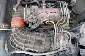

    да совсем забыл на приводе заслонки есть концевик XX и замедлитель чтобы он не сразу нажимался может повезет и дело ограничится его регулировкой

    Извените за неграмотность, но я правильно понял? Вот эту вещь?
