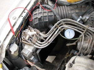

    ну я тапку практчески не давлю, стиль езды умеренный, стрелка тахометра редко переваливает через 3000 об.
    "бил" сегодня ДД ни какого откланения при этом УОЗ не наблюдал(смотрел стробоскопом). Мультиметром тестил - ни какой реакции. Осцилографа, к сожалению нет :(.
    Еще вопросик, можна? - добрался сегодня до ПНД.
    вот результаты замеров:
    при включенном зажигании 0 В
    на ХХ (800 об.) = 0,1в
    1500 об. = 0,3в
    2000 об. = 0,47в
    3000 об. = 0,9в
    пишут, что на ХХ должно уже быть 0,4 в. Чем чреваты мои показания?
    богатая смесь? или наоборот сильно бедная?

    мерял так:
    средняя нога -- вывод 1 = -7,4в
    средняя нога -- вывод 3 = +0,1в
    если напруга маленькая, это значит УОЗ при разгоне маленький? или наоборот большой?

    Возможно у тебя ПНД не правильно установлен или смещен.
    Опорное напряжение для ПНД на RT состовляет 7,8 вольт (1-3 ножки разъема ПНД).
    Добейся что бы при включение зажигания на 2-3 ножках разъема ПНД было 0,01-0,03 вольта.

    как же его изменить??? дифф давление???
    витном CO не меняется. лопату отстраивать? так вроде начальное положение лопаты в норме в пределах 1,9+1,1мм. на ЭГРД на прогретом двигателе 10ма, если фишку сдернуть то давление в нижних камерах увеличиватеся (т.е. диффдавление уменьшается) но в таком режиме двиг работает неустойчиво.

    с разъемом у лямбды все ок (на разъеме и замерял напряжение относительно массы).
    на будущее: а если ток ЭГРД ни куда не упалзет?
    p.s. при отключении ЭГРД на горячем двигателе дифф давление падает где-то на 0,1-0,15 и двиг начинает подколбашивать. может сам ЭГРД покрутить?
    P.P.S как проверить есть ли подсос по осям дросельной заслонки? С эфиром - ни какого эффекта, пробовал даже в приемные трубы возд. фильтра распылять - ни какой реакции от ДВС.
