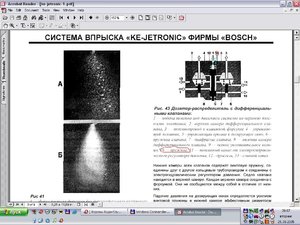

    А вот тут http://volkswagen.msk.ru/injector/ke-jetronic-1.pdf указана пружина под номером 10. Все-таки она есть или нет? Уж больно туго вверх лопата поднимается, правда при заглушенном двигле. Может на ХХ она легче вверх пойдет?

  9. sim_a100_2.3_92
    sim_a100_2.3_92 Старожил
    6 дек 2003
    29.520
    ВАЗ 21083
    Ответ: Система впрыска KE III JETRONIK, болячки
    Когда давление в дозаторе есть, диск расходомера поднимается с трудом, когда его нет, то поднимается легко. Ниже схема про КЕ с пружиной, сам про нее слышу впервые.
