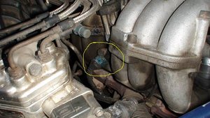

    Вот на фото видны винты их и откручивай! А затем осторожно сдёргивай ПНД.Только потом прежде чем на место ставить ,очисти как следует весь компаунд, вокруг отверстий.
    Вот тебе хорошее подспорье к твоей беде. Найди на форуме сообщение под №4.Там очень много полезной для тебя информации и возможно ответов на твои вопросы. Не поленись, ПОСМОТРИ!

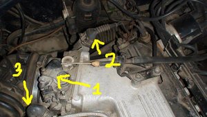

    Что за датчик такой? потенциометр дроссельной заслонки (ПДЗ)? а какой тип двигателя? У меня ААР - так такого у меня не наблюдается? Где он на ААРе стоит? Может у меня его спи..ли?
    Плиз - посмотрите на приложенную фотку - энто на моем двигле. Что под указанными цифрами? и где датчик (ПДЗ), как на фото уважаемого собрата по ауди - ссылка сверху.
    Откуда шланг № 3, за что он отвечает?
    Заранее спасибо, с уважением, Константин.

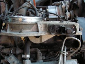

    И еще вопросик? Что за датчик на рисунке? и что за шланг в металлической оплетке сверху к нему подходит? Не от пусковой ли форсунки? Кстати, этот датчик и датчик на сообщении выше - что это такое? как проверить их исправность? и каковы параметры контроля?
    Заранее спасибо за ответ и помощь, с искренним уважением, Константин.

    По ссылке ДПДЗ, это одна из попыток реализации "замены" ПНД (имеет право на жизнь, но с доработкой) ...
    На фото: 1. привод под исполнительный механизм круиз-контроля, 2. разъем концевиков положения дроссельной заслонки (концевик ХХ, концевик полной нагрузки), 3. подвод паров бензина (через клапан) с фильтра вентиляции бензобака.
