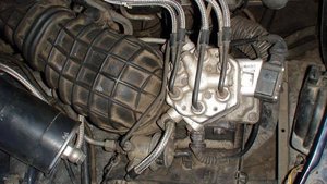

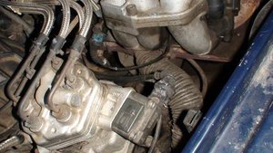

    Привет! Да, вопрос по большей части адресован тебе, просто думал может кто еще скажет свое веское слово. Спасибо за ответ. Немножко хотел бы расшифровки - просто я делетант в ремонте а/м, но пробывать не боюсь и хочу сам научиться ремонтировать свою ласточку по мере сил и возможности (т.е. в полевых условиях), т.к. на всех сервисах, куда я обращался помочь мне отказывались - меня даже не принимали, когда я описывал неполадки (типа неустойчивого ХХ и т.п.), только на одном сказали - виноват дозатор (при этом его обозвали черепахой) и только он, больше нечему.... и т.д. и т.п. После этого я взял четкий курс на самообучение и работу только с профи - но если не сложно, то хотел бы уточнить: питающая гидравлика подводящих штуцеров - то, что подходит к дозатору или как? От дозатора трубки (на форсунки) надо снимать? винты крепления плоскости дюралевого каркаса? не совсем понимаю - что это такое? крышка дозатора? где они находятся? А на счет снятия крышки потенциометра? придется все-таки ковырять винты? На счет матрицы ПНД - имеется ввиду начинка ПНД с дорожками? а если просто снять ПНД, посмотреть на состояние дорожек, не вынимая начинку и потом поставить обратно - вс равно положение сместится и придется выставлять? Давление топлива надо сбрасывать? Если да, то как?
    Извиняюсь за такое количество вопросов - просто чувствую, что придется моего подопечного доставить на хирургическое вмешательство и лечение - поэтому волнуюсь, как за родного человека... я еще сфоткал дозатор то может на нем покажите (ПЛИЗ!!!) стрелочками.
    Заранее спасибо, с глубоким уважением, Константин.

    Дозатор обычно называют "пауком", а "черепахой" - резиновый патрубок от лопаты к дросселю. У черепахи есть один недостаток, не продуманный при произвдстве - внутренняя часть его изгиба со временем и в результате разрушения подушек двигателя начинает трескаться, образуя при этом невидимые трещины. Через них в систему попадает неутчённый ПНД воздух и как следствие нестабильные обороты ХХ. В этом случае на сервисе тебя не обманули. Определить неисправность помагает масло картерных газов современем просачивающееся через трещены наружу патрубка.

    Вот о чем я спрашиваю! Как расходомер достать правильно? Чтобы ничего лишнего не снимать и сделать все аккуратно? Разве потом (после переделки) надо что-то регулировать микроподстроечником и т.п. инвентарием (начинка-то ведь абсолютно другого типа)?????!!!!!!!
    Для этого нужно открутить три болта крепящие дозатор. Нужна будет звездочка. Далее поднимаешь дозатор и немного его отодвигаешь что был доступ к средним болтам крепления корпуса расходомера. Далее откручиваешь 6 болтов и еще немного приподнимаешь дозатор и вытаскиваешь из под него корпус расходомера. Никаких трубок при этом откручивать не нужно. Все пркерасно снимается без откручиваения каких либо трубок. Ну а далее когда весь корпус без дозатора у тебя окажется в руках, то я думаю разберешсья что с ним делать дальше.

    Привет! Спасибо за совет! а на фотке под моим сообщением - имеешь ввиду три отверстия под звездочку, расположенные по кругу недалеко от центра дозатора? Трубки (идущие на форсунки и т.п.) не будут мешать откручивать - имею ввиду - хода спецотвертки хватит? В нем (в дозаторе) ничего не отвалится (или провалится куда-нибудь) при откручивании? Устанавливать в обратном порядке или, может быть нюансы какие-нибудь есть? Ну и отвественный вопрос - ковырять залитые винты на ПНД (чтобы внутрь его заглянуть) все равно надо или доступ "к телу" (к "ненаглядным" дорожкам ПНД) при таком раскладе изменяется?

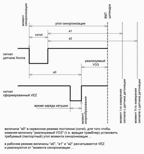

    Неприемлемо, так как отрицательно скажется на ездовых качествах ...
    моменты измерения сигнала с ДД отсчитываются от момента синхронизации, а если он установлен неточно, то и измерения соответственно будут неточными, если вообще будут!
    Если в течении определенного времени не происходит изменения сигнала с ДД или сигнал с ДД не укладывается в отведенный ему диапазон, VEZ "принимает решение" о неисправности ДД и автоматически переходит в "safe mode", что влечет за собой грубое! уменьшение расчитанного угла опрежения зажигания - это один из вариантов развития событий ...
    второй вариант - если измеренный сигнал с ДД попадает в диапазон, и изменяется с течением времени, но постоянно "высок" (продолжительная детонация, а всего три критерия наличия детонации), VEZ автоматически переходит на расчет с таблицы "больших" максимальных углов, на таблицу с "малыми" максимальными углами, "предполагая" что используется низкооктановое топливо ...
