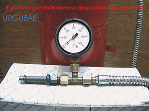

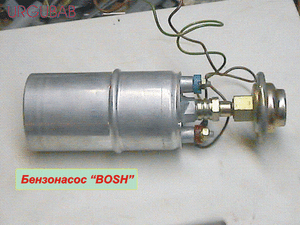

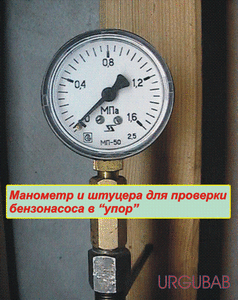

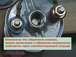

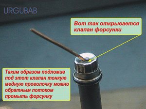

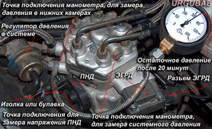

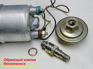

    Насос извлекается из бака, откручивается обратный клапан, через переходник соединяется с установкой для промывки, и промывается в обратном направлении. Во всяком случае на насосе от "BOSH", обратный клапан, съемный. На "Пирбурге" не помню точно съемный или нет, у меня сейчас стоит "Пирбург", в скорм времени полезу в бак скажу точно можно ли его промыть в обратку.
    В общем, сегодня я покопался малость со своей системой впрыска.
    Напомню, двигатель в принципе работал без нареканий, приемистость была отличная, 200 км/час бежала, специально проверял. Двигатель при резком открытии заслонки, уверенно откликается повышением оборотов до красной черты на тахометре.
    Ну, в общем, решил проверить, а далее очень интересно.
    Значит так:

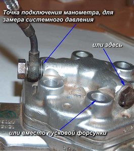

    Напряжение АКБ 12.5V.
    Ставлю манометр для измерения давления бензонасоса в «упор», перед фильтром. Бензонасос «Пирбург», в эксплуатации 2 года.
    Падение напряжения АКБ, составило 0.2 V, то есть упало
    до 12.3V.
    Давление бензонасоса 8.7bar. Повторяю несколько раз. Без изменений. Стоит ровно на 8.7bar.
    Отключаю принудиловку, оставляю на 10 минут.
    За это время давление упало на 0.5bar. Обратный клапан, держит.
    Соединяю все на место.
    Включаю бензонасос в принудиловку.
    Лопата в нижнем положении.
    Системное давление 6,2bar
    Давление в нижних камерах 5.8bar
    Управляющее соответственно 0.4bar
    Поднимаю лопату до конца вверх.
    Системное давление 5.2bar!!!
    Давление в нижних камерах 4.8bar!!!
    Управляющее соответственно 0.4bar!!!
    Упало ровно на одно очко, и там и там.
    Опускаю лопату, все давления возвращаются на место, то есть:
    Далее продуваю цилиндры, завожу двигатель, прогреваю до рабочей температуры.
    Напряжение АКБ 14V. При этом:
    ничего не изменилось.
    Далее, резко увеличиваю обороты. Проверяю системное давление. Стрелка манометра немного пошла вниз:
    Системное давление составило на небольшой промежуток времени 6,1bar,
    а потом вернулось на отметку 6,2bar
    Далее переключаю манометр на нижние камеры, резкое увеличение оборотов,
    давление в нижних камерах 5.7 bar, потом возвращается на 5.8bar
    Управляющее опять соответственно 0.4bar. Падение давления составило всего 0.1bar.
    Но это на заведенном и при резком увеличении оборотов и удержании их на некоторое время в районе 60000.
    А вот при заглушенном двигателе и поднятии лопаты до конца вверх, у меня давление падает ровно на 1bar, в отличие от DANа. У него было падение всего на 0.5 bar. Но двигатель у него не хотел раскручиваться. А у меня разгоняется легко. Есть повод для размышления....Вот теперь к тебе вопрос, почему давления на незаведенном и заведенном столь разняться? И почему у меня уверенно набирает обороты, в то время как у DANа, даже при падении на 0.5, не хотел раскручиваться? Почему управляющее давление не изменяется при таком падении, и остаетсяч неизменным? Это противоречит твоим выводам о работе регулятора давления, или может я что не так понял?

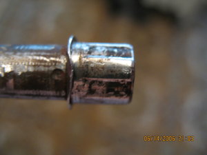

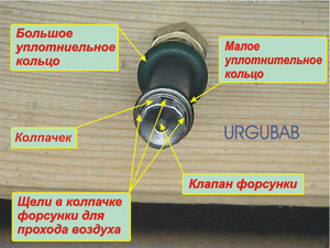

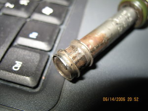

    Канал обдува или как мы его еще называем канал вентиляции, служит для того что бы на холостых оборотах двигателя, получить более качественный распыл топлива. И вторая его задача, это охлаждение форсунок.
    Так вот, докопался сегодня до того что он все-таки работает!!!
    Оказывается как я и рисовал на схеме, так он и работает. Просто я пробовал раньше дуть, не дулось. И сегодня взял старую форсунку не дуется. Взял тогда более свежую и дунул ДУЕТСЯ!!! Я не поверил, дул просто ртом и мог ошибиться. Тогда одел на нее стакан специально отпиленный на наждаке до минимума, что бы можно было видеть откуда дуется, что бы исключить все нюансы. Помочил место зазора откуда по моим предположения должен был выходить воздух подключил к компрессору при очень маленьком давлении 0.1-0.2bar, и именно из этого зазора, а ниоткуда нибудь пошли пузыри!!! Вот, МЫ ИХ ПОБЕДИЛИ! Все таки обдув есть и он должен работать! Если он не работает то забиты щели и зазор между колпачком и телом форсунки. Нужно отмачивать и продувать под большим давлением. Но главное я понял что этот зазор все таки есть. Да еще форсунки можно промывать в обратном направлении. В форсунке стоит мелкоячеистая сетка и она со временем забивается. Больше там забиваться нечему. Клапан на конце форсунки оттопыривается на довольно приличное расстояние. И при поддевании его ногтем, форсунка спокойно продувается ртом. Вот так вот, оказывается. Единственная причина если после обратной промывки форсунка по прежнему не хочет распылять туманом, это образовавшиеся раковины вместе где клапан прилегает к седлу. Или ослабление пружинки. И тогда замена неизбежна. Далее выкладываю фотографии форсунок, бензонасоса и дополнительного оборудования.
    К сожалению мой цифровик приказал долго жить, поэтому пришлось снимать цифровой видеокамерой, отсюда неудовлетворительное качество фотографий, но я подумал пусть уж так, чем совсем ничего.

    Одна не вошла блин...
    Arutha, а по поводу канала обдува, я скоро буду снимать верхний впускной коллектор у себя для приведения в порядок обдува, и форсунок, сфотографирую и выложу фотографии, так ты быстрее поймешь что это такое. Если в двух словах то, от черепахи отходит пластмассовое Г-образное колено. А вот от этого колена вниз идет еще одна маленькая трубочка. В этом пластмассовом колене калиброваное отверстие для подвода воздуха к форсункам. А далее воздух идет в тонкий канал просверленный по всей длине нижней части впускного коллектора (ГБЦ) и соединяющийся с каждой из пяти форсунок. Через стаканы в которых есть сквозное отверстие 3мм, воздух под действием разряжения в цилиндрах, подается вдоль тела форсунки и под колпачек с калиброванным зазором. На выходе он смешивается с топливом, получаются завихрения или типа того, и распыл топлива происходит мелким туманом.

    Там, где ты поставил стрелочки нет сквозного канала. (Фотки по 400 кбт, не могу сейчас сжать). Воздух просто не может выходить там, где ты нарисовал. Единственный вариант имхо - через дырку в торце колпачка в районе седла форсунки, правда, на всех форсунках, которые я видел, колпачок посажен на форсунку до упора.
