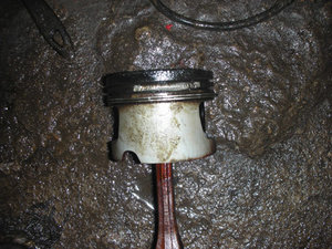

    Мужики, перебрал двигатель по причине изображённой на фото. Аналогично пострадали 4 поршня из 5-и.... Знакомые мастера и люди из "механики" в один голос сказали. что это плохой бензин и нагрузки.... Такой вопрос : НА КАКОМ БЕНЗИНЕ ЕЗДИТЬ?????? :hot: :hot: :hot: Езжу на 92 - разваливаются поршня, езжу на 95 убиваются свечи и инжектор..... Во МЛЯ дилема:shock:

    Ответ: Система впрыска KE III JETRONIK, болячки
    Так это ... на 80 вроде как надо ездить ...
    shljach'а нечитал что ли?! много потерял! и шуму говорит меньше - и моменту говорит больше, расходу говорит меньше - и денег в кармане говорит больше! а ты незнал?! ну-у ... :)
    Что ты всё ёрничаешь? Человек говорит абсолютную правду, про которую другие автовладельцы в силу разных причин, не рискуют даже намекать...
    А проблема в действительности есть, потому что за эти почерневшие свечи и не только, еще и приходиться значительно переплачивать на АЗС.
    Большинство старых движков работает не эффективно, и как следствие ни столько даже повышенный расход, а просто убитые прогоранием поршней и клапанов, моторы.
    Нет никакого криминала в 80-м бензине, как и в 98-м, просто для высокооктанового в реальных моторах не созданы эффективные условия для его использования, и поэтому, эксплуатация дорогого топлива происходит бездарно, тогда как, низкий бензин требует только правильного смесеобразования при тех же исходных значениях компрессии, это самый доступный и экономически приемлемый вариант при повседневном использования машины. Поэтому, банальное утверждение - что один бензин якобы плохой, а другой очень хороший, это чисто обывательская оценка. Можно и мазут сжечь - без образования копоти...
