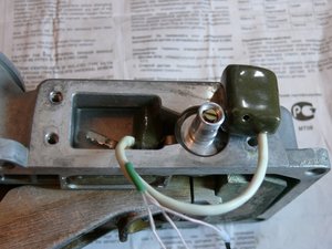

    в представленной Вами выше ссылкам обнаружились только фото (ужал, больно объемное, и вложил в этот пост для всех), описание принципов работы - где?
    и главный момент - замена должна быть простой: без переделок штатных узлов, без "колхоза" который на Ваших фото, не все, кто ездит на KE-Jetronic, держат в руках паяльник и разбираются в электронике

    Совершенно верно - именно через два, НО только через полученные значения величины угла открытия дросселя и частоты вращения вала. В большинстве случаев косвенный расчет - расхода воздуха, таким образом и обеспечивается, а наличие MAP-сенсора только разгружает вычислительную производительность процессора, так как полученные динамические значения нагрузки в переходном режиме, используются в прямом соотношении и не требуют дополнительных вычислительных операций. По этой причине, MAP-сенсор применяются только в качестве дополнительного, но никак ни основного элемента в аппаратной комплектации - по такому методу расчета воздуха. Поэтому не существует ни одного мотора, где MAP-сенсор в составе оборудования применялся бы самостоятельно, то есть без потенциометра дросселя. Основная причина, которая ставит крест на идее использования MAP-а в качестве - адекватного сенсора нагрузки: Геометрическая конструкция впускного ресивера не обеспечивает стационарные значения полученного разряжения, то есть на одних и тех же режимах нагрузки полученные значения разряжения могу существенно отличаться, но масса поступающего в двигатель воздуха при этом окажется неизменной, это связано с избыточным объемом ресивера, который обладает газодинамической нестационарной инерционностью. Это явление хорошо видно если сравнивать сигнальные напряжения с MAP и MAF одновременно, то есть после сброса оборотов, сигнальные значения MAP-сенсора в нижней зоне его диапазона напряжений еще продолжают медленно снижаться, тогда как значения MAF остаются на уровне реально достигнутых оборотов ХХ уже неизменными...
    На это у меня просто нет слов, одни междометия... :)
    В случае применения инородного датчика, такого просто не бывает, а на счет колхоза, так все зависит от крутизны результата, а то ведь и оригинальный потенциометр, потом не в шутку захочется "колхозом" назвать.
    Тем, кому нужно очень хорошо ездить, они уже это себе поставили и ездят, тем, кому гораздо важнее "шашечки", они будут покупать новый дозатор в сборе…

    Опиши хоть принцип чтоб мы поняли чтобы обладатели твоего девайса счастливые. И что за зеленые боченки у тебя на расходомере, много лет работаю радиоинженером но таких деталек не видел :shock:
