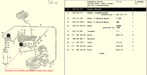

    Ответ: Система впрыска KE III JETRONIK, болячки
    клапан абсорбера это который на фото? как он влияет??
    это который "клапан обратный"?

  6. aldegid
    aldegid Участник форума
    9 апр 2006
    276
    Audi 100/44 2.0 RT KAT 88 г.в.
    стоит он около 1000 руб. Кто подскажет менять или нет? А то у меня он на прямую воздух пропускает, как в одну сторону так и в другоую. Или ни чего страшного? Можно ездить и так?
  7. StЁpa
    StЁpa Живу я здесь
    5 июл 2007
    1.832
    Трактор-вездеход
    Предполагаю, что сам адсорбер на а/м 88 г.в. давно уже выполняет функцию балласта. У меня он просто заглушен, а вентеляция паров бензина "вентелирует" в атмосферу...
  8. aldegid
    9 апр 2006
    276
    спасибо за ответ, то есть эта система (улавливания паров топлива) служит только в экологических целях? Если так то ее действительно лучше заглушить. Ток надо знать как это сделать правильно, чтоб не загушить чего нить лишнего :). А то там трубочек всяких много. Как правильно? чтоб без подсосов получилось?
