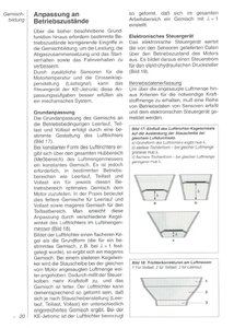

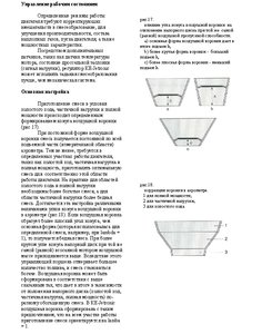

    небольшое дополнение к работе diagnost'а по теории и азам механического впрыска ...
    перевод и оригинал для тех кто хочет перевести сам ...
      229,9 КБ
      173
      188,7 КБ
      166
