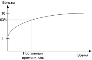

    Постоянная времени. Есть объект с входом и выходом. На входе изменили напряжение ступенькой -пусть было А вольт, стало Б вольт (к примеру). Объект реагирует на это это изменением выходного сигнала, но не сразу, а постепенно. Пусть сначала (до изменения на входе) было 4 вольта, а через какое-то время стало 10 вольт и больше не растет. Постоянная времени - время, за которое выходной сигнал объекта изменится на 63% от максимума (в данном случае на (10-4)*63%).
