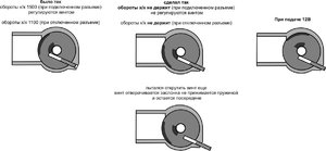

    Здравствуйте, Уважаемые.
    Недавно стал счастливым обладателем Audi 100 NF 2.3E, но счастье длилось совсем не долго и вот я здесь...
    Признаюсь, что всю ветку еще не прочитал, осилил только 60 страниц, но полученной информации уже хватило чтобы кое в чем разобраться и попытаться кое что исправить. Обещаю изучить всю ветку.
    Внешний осмотр показал:
    - отсоединена вентиляция картера от впускного канала, вход заглушен;
    - отсоединен адсорбер, вход во впуск заглушен, сам шланг от адсорбера висит в свободном состоянии.
    Поведение авто:
    - обороты х/х после пуска 1500, после значительной перегазовке глохнет;
    - крайне плохо заводится на горячую, заводится когда снимешь ДОЖ.
    - при всем при этом едет неплохо.
    Что сделал:
    - проверил концевик х/х - работает
    - промыл регулятор х/х и дроссельные заслонки
    - пытался настроить (вернуть накрученное прежним хозяином) регулятор х/х (все на картинке)
    - проверил положение НД - ~4мм от ребра. Попытался выставить, ввернул винт регулировки НД, при этом пружинная пластина пошла вверх, но ее усилия не хватает чтобы приподнять НД, как будто чтото жмет НД вниз. Но после нескольких попыток и прошествии нескольких минут диск стал как-бы легче и пружинная пластина стала его держать - настроил начальное положение. После пробной поездки НД опят "провалился" - настройке опять не поддается.
    Вопросы следующие:
    1. Чем можно объяснить такое поведение НД.
    2. Как можно определить с большой степенью вероятности работоспособность регулятора х/х. и какова его первоначальная (заводская) настройка. (см. картинку).
    3. Насколько сильно влияет отсоединение вентиляции картера.
    з.ы. готовлю штуцера и манометр для проверки давлений.

    люфта диска как я понял нет?! и плюс к тому сам диск находится ниже его нормального положения?!
    видимо втулка плунжера выкручена сильно, в норме ее заглубление (относительно гайки) 0.6мм
    Хотя с другой стороны может и винт СО на расходомере сильно накруттили для компенсации дикого подсоса, отссюда люфт исчез...
    а ХХ у тя не держит потому как скорее всего смесь очень кривая.... на твоем авто есть лямбда, и по ее сигналу управляется ЭГРД(сбоку на дозаторе), вот можешь на нем ток померить - наверняка +10мА будет, т.е. ЭБУ доливает бенза сколько может а его все равно не хватает...
    В любом случае о бедной смеси тебе сможет сказать простой тест - тормоз с высокой частотой нажимай отпускай - обороты вниз пойдут - смесь бедная.

    Крышку дозатора еще не снимал. Люфт НД помоему есть и НД при этом не доходит до риски.
    Если втулка плунжера была бы не на месте то я бы не уловил люфта. Еще мучает вопрос почему же после нескольких минут НД все же отчетливо поддался регулировке, м.б. я стравил давление над плунжером.
    Смесь вроде бы нормальная, судя по свечам.
    Еще добавлю что не обнаружил у себя ни каталитического нейтрализатора ни лямбда-зонда, к разъемам ничего не подключено.
    Насколько я понял у меня нет вакуумного усилителя тормозов а имеется гидравлический работающий от ГУРа.

    Снимаешь РХХ и смотришь на подвижную шторку.
    Должен наблюдаться зазор 1,1-1,2 мм.
    Зазор расположен после шторки, т.е. при начале движения поворотной заслонки зазор перекрывается, а уже потом открывается с противоположной стороны окна.
    Это заводская установка.
    Работоспособность РХХ - при наличии плавно нарастающего напряжения шторка должна плавно перемещаться без закусывания и рывков.
    Для профилактики можно промыть и смазать.

    Насколько я понял это байпасный канал, при снятии фишки с регулятора двигатель должен работать на 1100 об. Но у меня при данной настройке нет х/х (глохнет) т.е. проблема где-то ещё, буду мучить НД - почему-то он у меня проваливается почти до упора и не регулируется.
    Вот в посте #2465 Павел подавал на РХХ 12В (РХХ открывался полностью) и получал те-же 1100 об. поясните данный момент.
    И еще моментик если силно выворачиваю винт регулировки РХХ то заслонка остается наполовину закрытой и больше не открывается (не прижимается пружиной к винту) так и должо быть или нет?
    Отсутствие лямбды переключает мозги в авариный режим? Если нет то как это влияет на их работу?

    Либо РХХ раскручен до такого размера байпаса, что двигатель захлебывается воздухом и глохнет, либо еще есть где-то дополнительный подсос.
    Видимо переобогащенная смесь и полностью открытый РХХ соответствует байпасу в 1,2 мм при нормальной смеси.
    У РХХ есть предел регулировки - видимо ты его достиг. Вообще этот винт на РХХ не предназначен для регулироания ХХ. Его выставляют на заводе и заливают пломбой. Лучше выставь зазор около 1,2 мм и ищи другие причины плохой работы движка. Иначе ты лечишь не причину а следствие.
    При отключении лямбды не происходит регулирования смеси через изменение тока ЭГРД на прогретом двигателе. Мозги работают по обрезанной программе, но только в части ЭГРД на горячем моторе.
    Аварийный режим не наступает.
