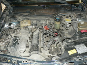

    И последнее: нарыл книжку по "селедкам", там описана замена форсунок без снятия вп. коллектора. На фотографиях кокраз описана процедура с таким же коллектором как у меня (фото прил.) Что скажите?
    Спасибо всем огромное за помощь!!! Отдельное спасибо создателям этой ветки, все ясно и понятно как что делать, только почитать все надо внимательно!!!
