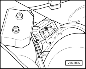

    Концевик при отпущеном газе не звонится,при нажатии звонится.
    А какие контакты прозванивал ? Там их 3.

    Ответ: Система впрыска KE III JETRONIK, болячки
    Если считать от от бампера,то 2 и 3.
    Сделал тоок на ЭРГД,чтоб был около 0,но как бы больше в +,стали х\х по ровней,но не совсем и плавней ехать начала.

  8. mersovod
    mersovod Живу я здесь
    4 июл 2004
    1.066
    Mercedes 300TD
    2 и 3 от бампера на ХХ должны звониться на коротко , однозначно !!! Это ХХ. 1 и 2- Это полная нагрузка . Должны звониться при полностью открытой педали газа. Если этого нет , то либо накручен дроссель, либо сдох концевик.

    Так у меня звниться,но только когда начинаешь отводить рычаг заслонок,идет щелчок и звонится на короткую,при отпущенной не звонится.Полная нагрузка норм. звонится.Так что получается концевик рабочий.
    Ещё раз повторяю. На ХХ , заслонка закрыта , 1и2(см. рисунок) должны быть замкнуты. При полной нагрузке , т.е. заслонка открыта полностью , 2и3 должны быть замкнуты.

  13. KAPA
    KAPA Участник форума
    25 ноя 2006
    139
    Audi 100/45 2.3 92г
    Ну ты уже определись,то как ты описываешь,это не верно.Микрушка на заслонке на ХХ замкнута,на коротко.И размыкается при нажатии на педаль газа(слышен щелчок).Другая разомкнута и замыкается при открытии заслонки на полную.Это видно,она сверху.Всё остальное от лукавого

    Да знаю я это всё,33 раза проверял,у меня почемуто наоборот хз почему.Но при этом-х\х есть,прогревочные тоже есть и едет вроде более менее.

    Снимай резинку на фишке(подключена),заводи и на ХХ меряй напругу на 2 и 3 конт.Должно быть одинаковым(12в) относительно массы.На 1 ноль.
